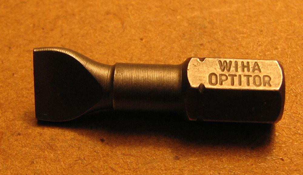

n-p-n написал : Wiha как-то не задалась
Еще бы, мягкие как дешевый китай.
n-p-n написал : Нетрудно заметить (по битам B&D), что часть бит выполнена штамповкой, часть - точёная.
По битам B&D, возможно. При изготовлении тех же "юсх" видимо используется и проточка, и штамповка одновременно.
n-p-n написал : биты USH - очень твёрдые, поэтому кромку держат хорошо, но прямо-шлицевые ломкие
Вечная история. Закаливать научились, лечить от хрупкости - нет. Но, что ихние PH1 кромку держат, подтверждаю. Если ими не крутить шурупы 6Х210;) .

Vasskarr написал : Бывает и без деформации.
Ещё со следами штамповки...

Alex___dr написал : Сообщение от Vasskarr Бывает и без деформации.
Ещё со следами штамповки... Миниатюры
Смысл не понял;) . Я-то говорил о том, что правильные биты ТАКЖЕ делают без деформации (см.снимок выше с длинной битой). Берут пруток, обтачивают диаметр, фрезеруют профиль, отрезают. На Вашем снимке пример другой технологии, без фрезерования: профилирование головки методом горячей штамповки. На таких битах кольца проточки не могут не быть деформированы. Ну а третий метод мы все знаем:( .

2 Vasskarr B&D. Это про них я писал:
n-p-n написал : Нетрудно заметить (по битам B&D), что часть бит выполнена штамповкой, часть - точёная. Причём, штампованные мне больше нравятся.
Если эта штамповка вдруг была ещё и "горячей", то я бы предположительно назвал сию штамповку ковкой, и если б это оказалось правдой, то ещё бы Вам не понравились эти биты ;) .
Из тех, что на фото: штамповкой - PZ1 и 2. точеные - PH1 (между магной и витте), все PH2. Я правильно Вас понял?
tsn написал : Если эта штамповка вдруг была ещё и "горячей", то я бы предположительно назвал сию штамповку ковкой, и если б это оказалось правдой
Ковка в классическом смысле, не горячая деформация в штампе? Это навряд ли. Зачем тут ковка?
tsn написал : ещё бы Вам не понравились эти биты
Если Вы имеете в виду, что при прочих равных горячее деформирование в штампе однозначно позволяет получить более твердые биты, чем холодное, то это не так:) .

Да я ведь только предположил, что они кованные.
Конечно они могут быть и в горячую отштампованые (т.е. давленные без удара, что врят-ли), а могут быть вообще даже не штампованные, а просто литые (что хуже всего). А ковка - это лучшее что может быть. Зачем тут ковка, да именно за тем чтобы исключить рыхлость материала, выстроить волоконные стркутуры поликристалла параллельно рабочим поверхностям, повысить износоустойчивость поверностей, раздробить карбидные неоднородности и ледобуритные узлы и т.д., т.е. все прелести сопутсвующие кованному инструменту. Согласен, что для такого бытового бренда, как Блек энд Деккер, иметь кованный инструмент - это сомнительно, но почему бы не помечтать :) ?
К стати, более твёрдые биты - это не самоцель. Важней чтобы они были не очень твёрдыми, но очень прочными.
