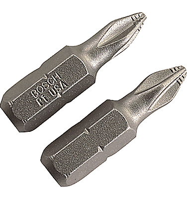

2 Vasskarr хорошая ссылочка про биты Бош. Обращает на себя внимание то, что Бош тоже стал барыжить биты с насечкой:

n-p-n написал : Бош тоже стал барыжить биты с насечкой
Да, тоже заметил. Кстати, "уирлпул" мне насечкой и нравится больше всего.
