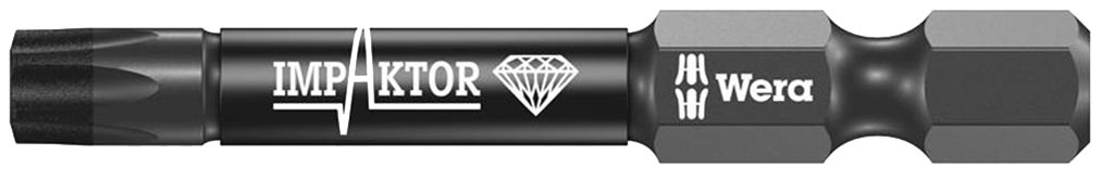

ytn54, не заморачиваться можно, когда календарик вешаете. А у вас стройка и 2000 ед. крепежа. Возьмите 10 Whirlpower и 10 Witte. Или послушайте более опытных монтажников. Wera лучше не покупайте - ну ее нафиг, в самом деле.

dokar написал : к примеру Вирлпауер 2и3 номера прекрасно держат ударные нагрузки.
Бош 10,8 2 номер ломает на ура. А если крутилка посерьёзнее, то... А так вполне рабочие биты.
fedorM написал : Wera лучше не покупайте - ну ее нафиг, в самом деле.
+1 Полный ацтой, хотя битодержатели у них хорошие.
Kvost написал : +1 Полный ацтой, хотя битодержатели у них хорошие.
Кхм-кхм!... Эээ... Гм... Короче, эта... У мну веровский битодержатель для импактников (такой весь из себя хэви дути), как известно от интенсивной нагрузки накрылся медным тазом. А купленная раньше него веровская же длинная бита серии Импактор по сей день жива. Досталось ей поменьше, но она жива и стоит всё-таки дешевле битодержателя. Вот такиe биты, у меня Т25 и Ph2.:
Моё мнение: с битодержателем непонятка пока, но- один раз не papuas. У ребят такой-же самый битодержатель с лета трудится на 18в Девалте- тоже не из слабых шурик. Правда не так интенсивно. А я себе скоро приобрету новый- по гарантии обменяю на сломанный. Вот и посмотрим на статистику. А длинные веравские биты буду продолжать покупать, меня они очень устраивают.
У Вера есть отличные биты - Импактор. Правда. стоят тоже соответственно. Они ударные, я обычным шуриком кручу. Уже тысячи 2 всякой ботвы перекрутила одна (3,5 - 5*76 и даже PH3 немножко, хотя она сама 2...) и не планирует помирать.

Костя G написал : У мну веровский битодержатель для импактников
такой на прилавке у Бош видел, только за 40 баксов пусть сами им крутят - вполне хватает обычных с замком, ни один не сломался

Kvost написал : ни один не сломался
Сами биты в таких жёстких битодержателях ломаются. А крутил палубу саморезами 5х100 из нержавейки, так там без использования торсионно-демпфирующего битодержателя саморезы заворачивались вокруг оси. А с таковым- без проблем крутились. Крутил импатником Милкой М12 Fuel с милкиным битодержателем шоквэйв (для импактов, торсионный). А стальные калёные саморезы соответственно реже ломаются после при заклинивании в сучке. А 40 долл- да, дорого. У нас Вера/Бош тоже не дешевле , конечно это дорого.

Костя G написал : Сами биты в таких жёстких битодержателях ломаются.
Есть торсионные биты - зачем ещё какой-то спецдержатель брать, без всего вообще... Развод дураков.
Костя G написал : У нас Вера/Бош тоже не дешевле , конечно это дорого.
Эти наборы Хилти/Вера я брал по 20 баксов несколько штук, и то считаю сильно переплатил. А тут один никчемный держатель за 40 :)
