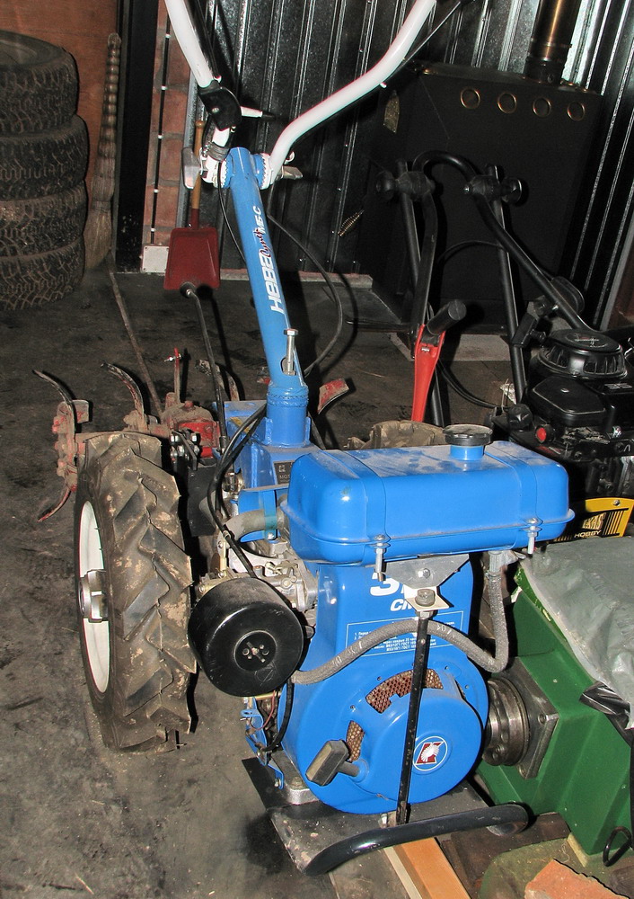

umnyi написал : как ваша нева поживает? интересно же...

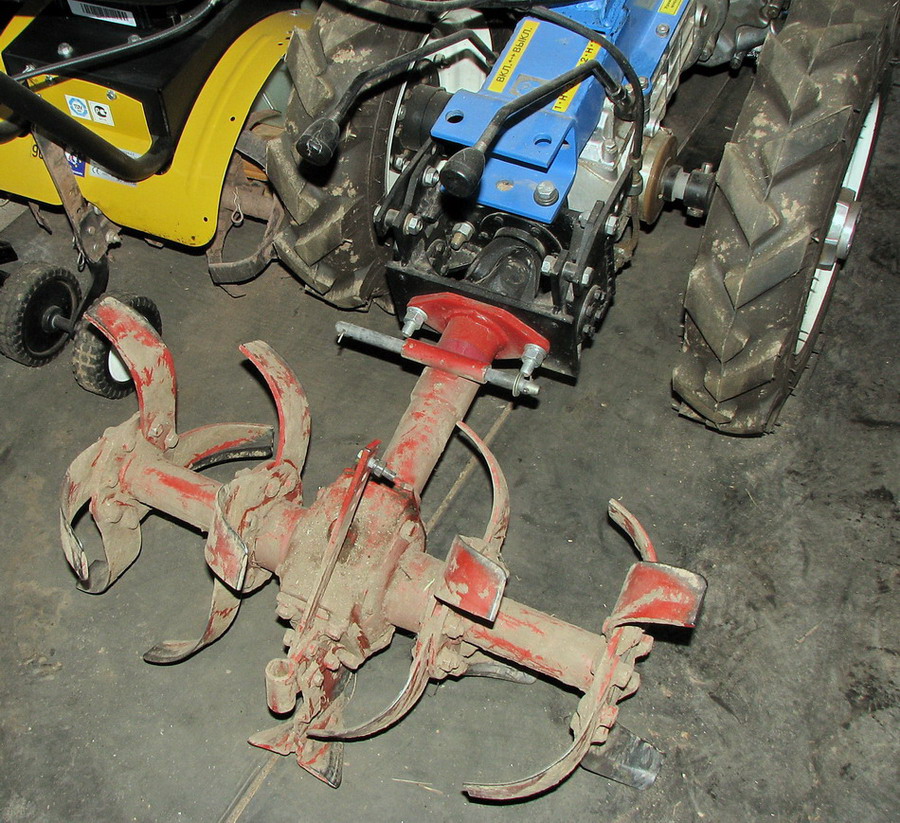

Нормально :). От она, моя труженница (фото) :o , кожух фрезы в кадр не попал :). За четыре сезона поменяна трубка вентиляции картера (полопалась от мороза в неотапливаемом гараже), потерялась "пыпка":)- наконечник рычага газа (поставил новую), от вибрации лопнул поддерживающий кронштейн крепления бензобака (сделал самодельный) и...все :yu . На фрезу поставил уплотнители из войлока в полуоси, что бы земля не попадала. Хабы работают замечательно, кардан крутит, движок заводится с пол-пинка...что еще для счастья надо? :flirt
umnyi написал : Вы пахать на ней не пробовали?
Нет, не знаю всей технологии пахоты. Да и чем комья разбивать, граблями?:)
umnyi написал : кстати какая глубина обработки почвы с фрезой выходит?
Фрезу заглубляю на максимум, получается на глубину штыковой лопаты, но заметил, что через недельку земля оседает сантиметров на пять- слишком пушистая.
umnyi написал : возможно ли разрабатывать целину?
Фрезой -нет, будет скользить по поверхности, да и нагрузка на лопасти будет запредельная.

umnyi написал : В общем и целом вы довольны
Не то слово :). Особенно после доработки.

Djuse написал : Раскажите об опыте выполнения работ. Что пытались делать, что получалось от чего отказались. Ну вобщем мысли вслух.
Вообще, главное предназначение- фрезеровка почвы под картошку, три участка (два моих, один- сестры), как вспомню про лопату- так вздрогну. Правда, большлй участок, около 10-ти соток, вспахивали трактором, который вылавливали каждую весну, тоже не сахар было гонятся за ним по дорогам :), да и вспахивал он хреновенько, углы и огрехи приходилось лопатой копать. Уж сколько раз я ходил в магазины, смотрел мотоблоки, типа обычной Невы, но так и не решался купить- насмотрелся как соседи "пашут" такими агрегатами, то зароется, то побежит (у меня еще есть легкий мотоблок 30 кг для обработки грядок, та же хрень, только в меньших масштабах, а возможно, я такими мотоблоками работать не умею:) ). А тут увидел Неву-Супер и понял- это мое. Работать таким мотоблоком (по сути одноосным микротрактором) одно удовольствие, правда, после соответствующей доработки (о ней я писал четыре года назад). Что не удалось из задуманного- это оседлать Неву-С :). По началу думал сидеть на ней, приделав переднюю управляемую ось, но после первой же вспашки от этой идеи отказался, даже с вращающимися колесами и фрезой при попадании в ямку, мотоблок начинает подбуксовывать, иногда даже приходится его подталкивать. В принципе и рядом ходить ничего, только рулить. Для окучивания он тяжелый и неудобный, пытаюсь для этого приспособить легкий Хобби. Еще есть задумка сделать к нему картофелекопалку, часть чертежей уже готова, времени не хватает доделать. Еще хочу сделать бетономешалку в виде прицепа к НС с приводом от ВОМа, предстоит делать забор более 100 метров (фундамент). В общем, мотоблок "для меня", имеет оптимальный вес и "дизельную" характеристику двигателя, мощи с избытком, я до сих пор еще не убрал ограничительную шайбу. Недостаток, пожалуй, один- вибрация, нужно постоянно следить за крепежом.

umnyi написал : вы и по 10 соток фрезой обрабатываете?
Дык, ширина захвата фрезы 60 см, даже с перекрытием в 10-15 см пашется довольно быстро.
umnyi написал : а кстати у вас нет данных - какова скорость вращения ващей фрезы?
По паспорту при частоте вращения коленвала двигателя 3200 мин-1, частота вращения фрезы- 700.
umnyi написал : а пойдет он над гребнем картофельным, по виду маленький клиренс..
Принцип картофелекопалки у меня иной. Задумано сделать гусиничное шасси с транспортером и клыками, а сверху посадить мотоблок со звездочками вместо колес, через которые будут проходить гусенницы, что-то типа допотопного танка :). Единственное, что меня немного смущает, так это сомнения в достаточной прочности самодельных ступиц.
