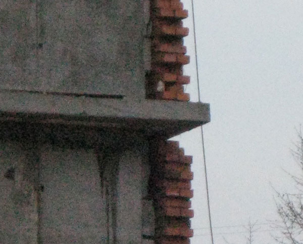

Нам все больше высотные курятники выпадают :)
in my humble opinion
Регистрация: 13.03.2006
Сообщений: 28328
26.01.2008 в 21:16:44
Kvost написал : Нам все больше высотные курятники выпадают
Особенно хороши те, толщина стен которых с трудом позволяет заглубить подрозетник... Для сравнения строители любезно сделали кирпичную кладку рядом с перекрытиями...

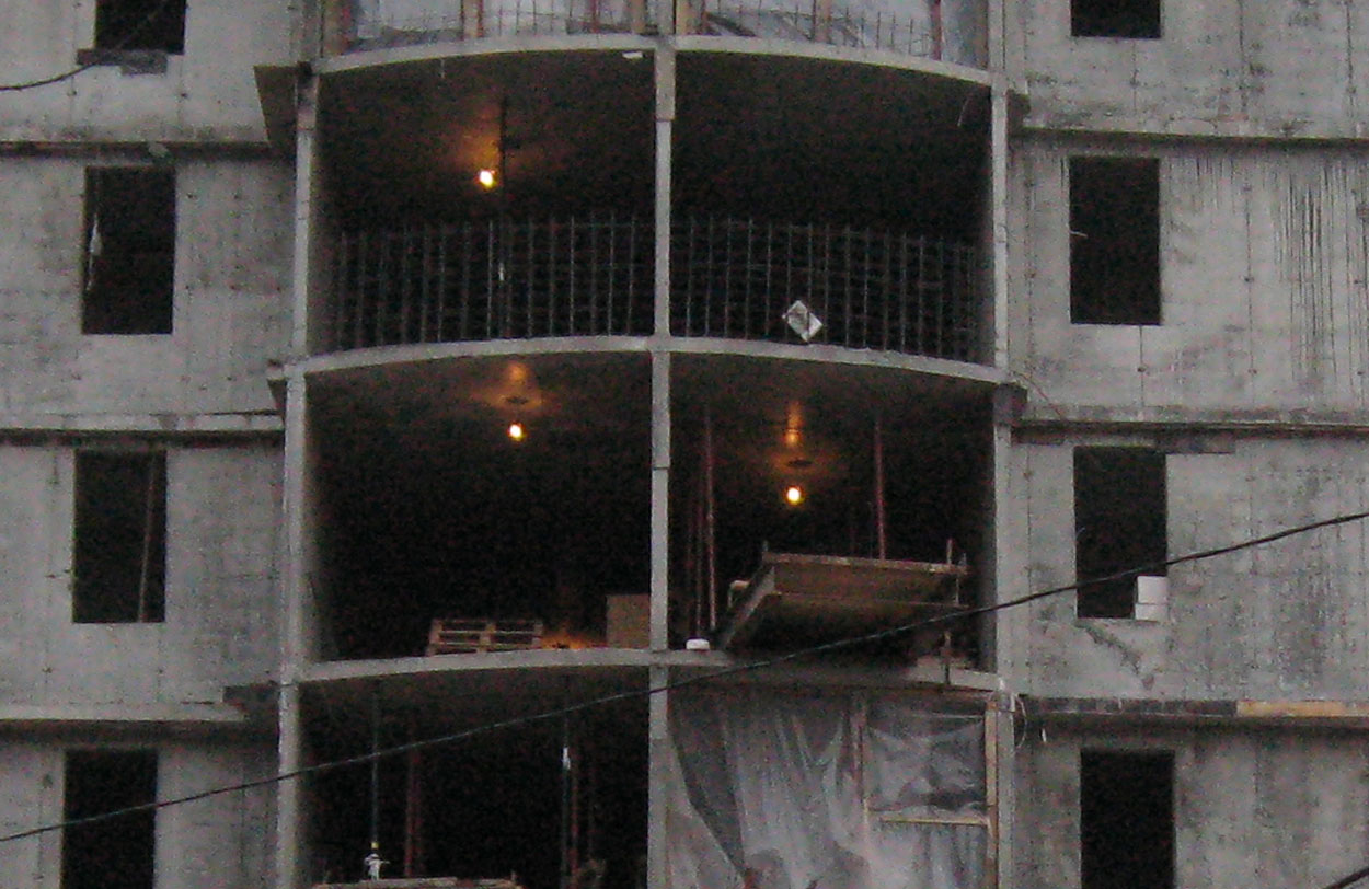

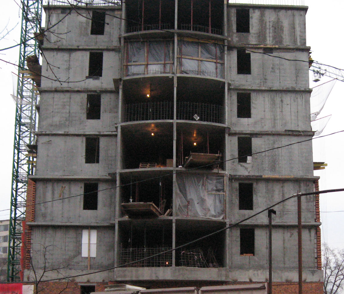

Solovushka
Solovushka
Сообщений: 3397
26.01.2008 в 23:27:58
2Alex___dr Как бы не было сомнений в псих нормальности дедюховой(а на то есть и веские основания), но ее выводы по поводу современного росмонолита все чаще и чаще, к ужасу своему, встречаю на практике- мурашки по спине. Например, друг работал в строй фирме (манагер) -недоармирование гастарбайтерами( точнее, под руководством и прикарманиванием доблестных "наших") доходило до 40 процентов. Привет дядя Нодар! Особенно весело жить таких домах. Кстати, и звукоизоляция это тема отдельного веселья.
kvost
kvost
Сообщений: 39258
27.01.2008 в 00:09:15
Alex___dr написал : Особенно хороши те, толщина стен которых с трудом позволяет заглубить подрозетник...
Порнография какая-то.
Alex___dr написал : Для сравнения строители любезно сделали кирпичную кладку рядом с перекрытиями...
Однако.
Сообщений: 28328
27.01.2008 в 00:42:53
Kvost написал : Однако.
А ведь когда заселение начнётся, дом будет напоминать колонию дятлов... Все кому не лень будут штробить всё подряд... И стены и полы и потолки...
