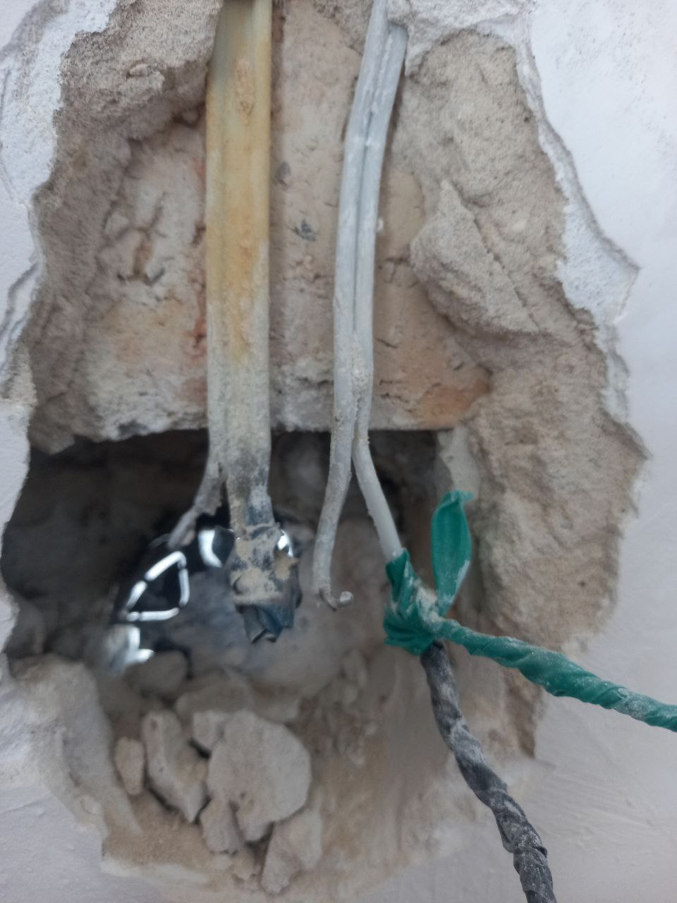

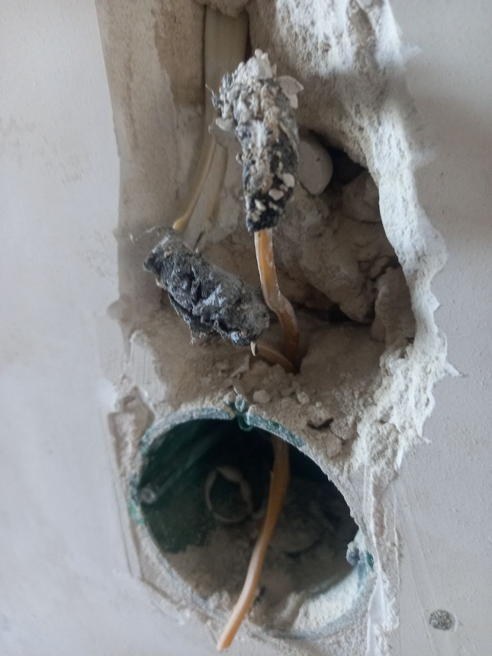

photo_1_2025-08-04_18-24-01photo_5_2025-08-04_18-24-01 — копия — копияphoto_3_2025-08-04_18-24-01 — копия — копияphoto_7_2025-08-04_18-24-01photo_9_2025-08-04_18-24-01 — копияЗвонок:квартира готова к поклейке обоев,только не работает одна розетка и стенка одна током щиплет,посмотрите,пожалуйста

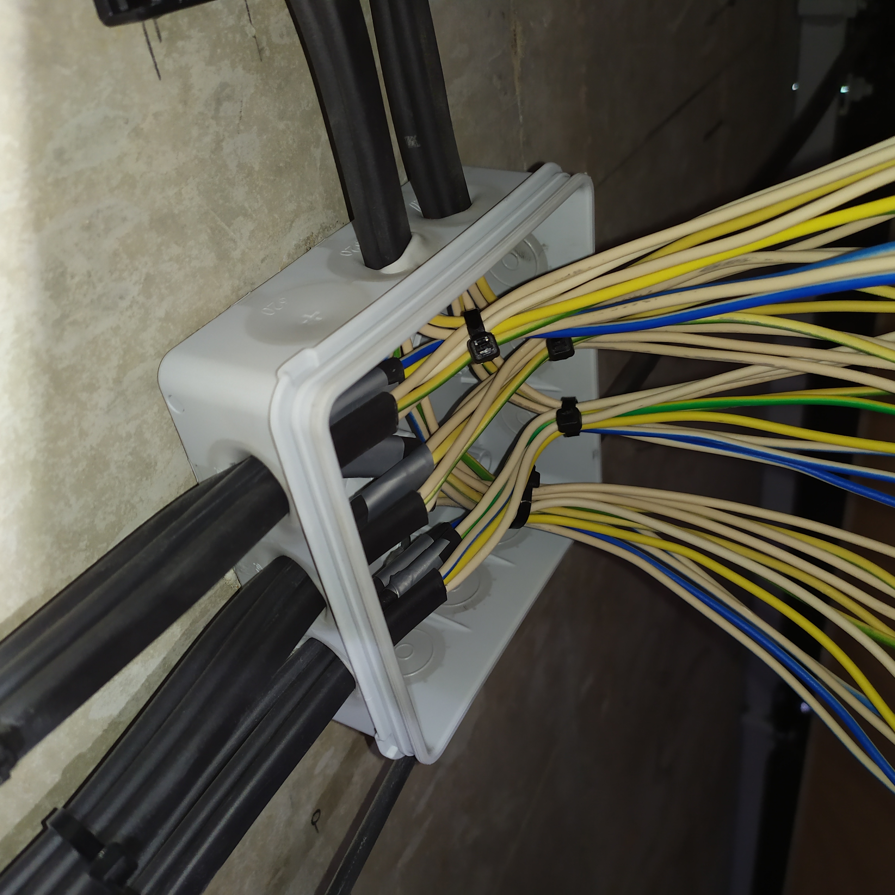

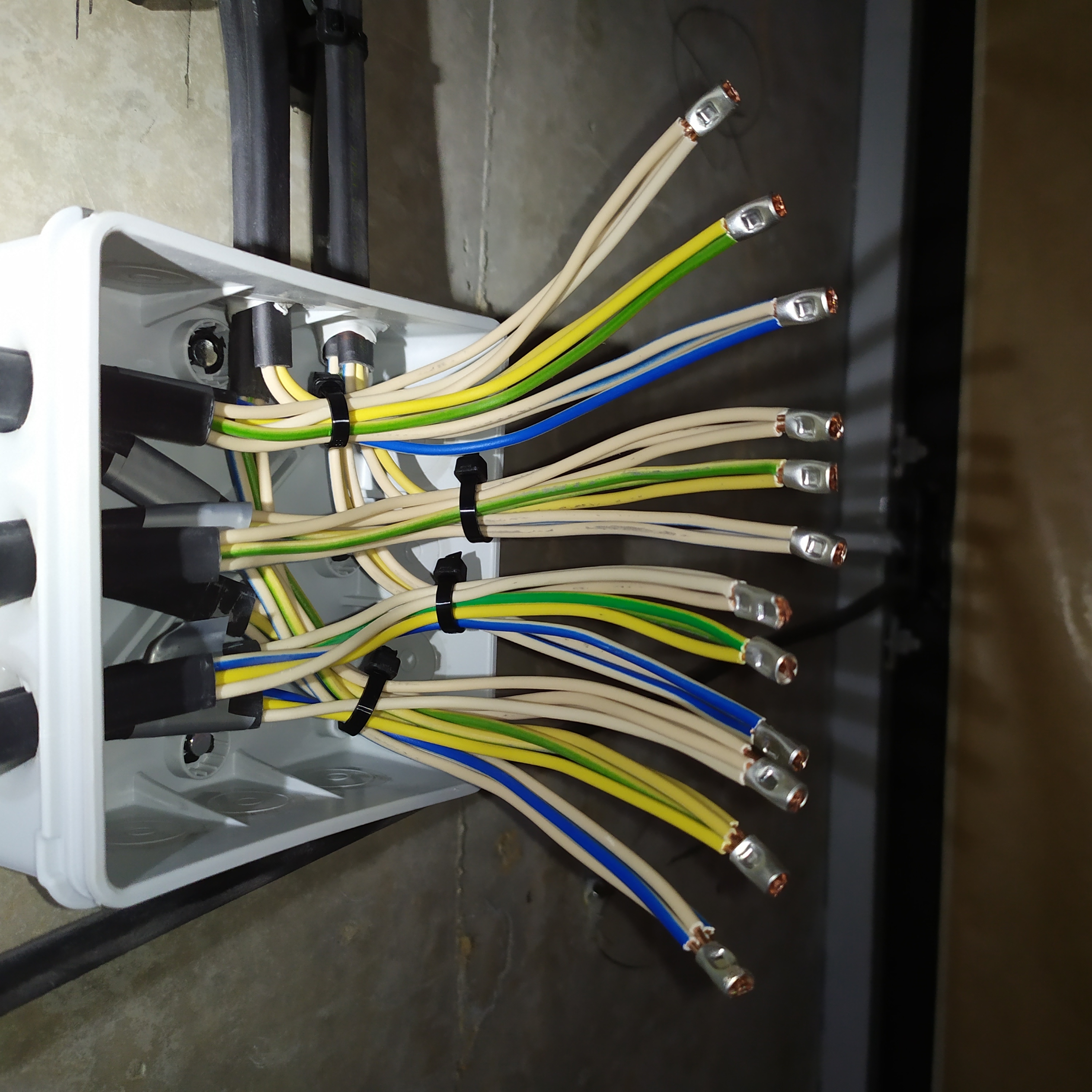

BV, photo_2025-08-04_18-55-13555фото рк-мое.попросили сделать опрессовку.распайка 100х100.в ней 3х2.5 и 11(одинадцать) 3х1.5.(но зачем.?) гмл 25 решили,но это же пиздец

хе-хе, 11 хвостов. Знакомый чувак постоянно монтирует коробки по 10-15 штук кабелей, из которых несколько - это зоны светильников, а остальное - проходные и перекрестные выключатели, и всё это на СИЗах по памяти без маркировки, и без единой ошибки. Я думаю пачка доширака менее утрамбована чем распредкоробки 100х100 после него, просили его фигнёй не заниматься больше но его прёт походу

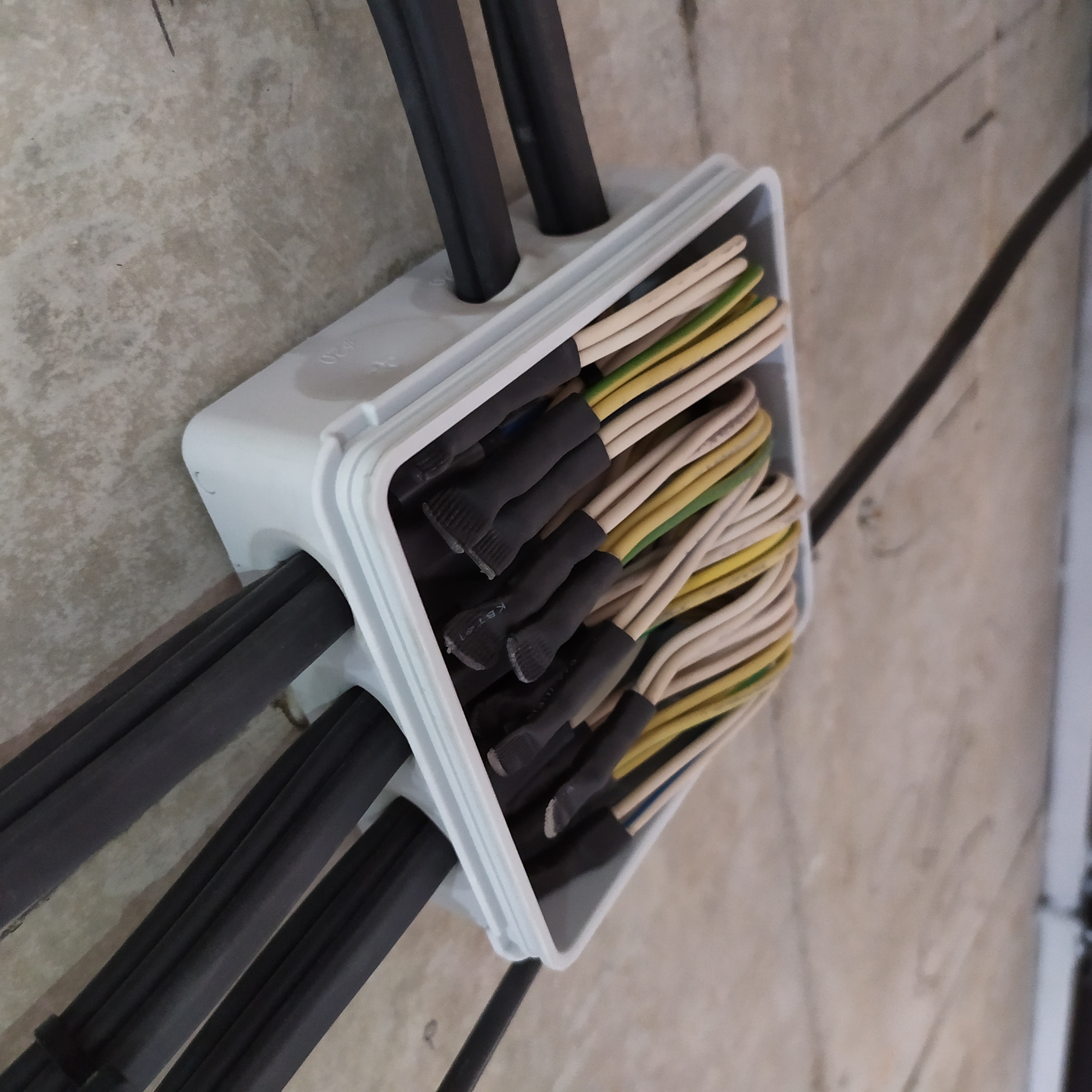

Коробка 100х100х40 и 13 кабелей 3х1,5 IMG_20240709_133906IMG_20240709_141501IMG_20240709_143615В принципе место еще осталось ))
