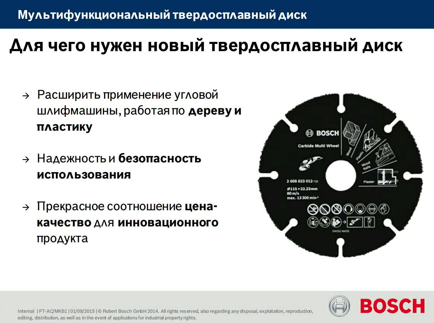

Specky написал:
Andy_T написал : Самое эффективное - руками. Совершенно серьёзно. Я тоже сначала резал лобзиком. Пылищи уйма. Пилки летят. Те, что не летят, стоят не по детски.
Про циркулярку: там шуму, пыли будет - караул. К тому же диски быстро тупиться будут, а они подороже пилок к лобзику. Да и операция отрезки не самая критичная по времени, чтоб с шайтан-пилой заморачиваться.
А болгаркой - это как? С диском от циркулярки? По камню? Но по любому - вариант не годный.
Specky, Пилил болгаркой - твердосплавным диском Бош Мульти.Диск именно для болгарки.Применим по большинству материалов.Моментально, скорость на болгарке ставил на единичку. Но - пыльно.
