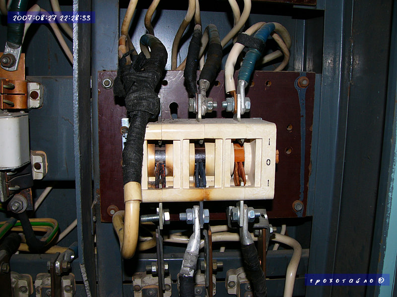

Тлеет уже с весны. Сначала выгорела одна фаза, её скрутили, щас вот средняя градусов 60 по моим прикидкам ... А это общий рубильник на весь дом (9 этажей, 8 подъездов, 8 лифтов). Насчёт заменить, как найдём деталь. И это Москва... З.Ы. Не подскажете e-mail Чубайса, или ещё кого нибудь, чтобы это им слить?

ДА-А-А-А-А-А УЖ-Ж-Ж-Ж-Ж. Пора покупать ДЭС. Думаю по осени гавкнется :o :cool: :cool: :(

это что такое? Я думаю пора автоматические огнетушители покупать, а мне ещё особо повезло, я живу над этим щитом ...

У Вас электрики наверно ждут пока выгорит весь щит, менять один рубильник не интересно да и деньдюшек поболее можно сорвать. В колокола бить надо, если полыхнет мало не покажется. Так только рубильник заменить (часа 1,5 - 2 работы и без света посидеть), а если щит лупанет - и день помудохаться надо.
грохотайло написал : думаю пора автоматические огнетушители покупать
Не забудьте что эл. установки надо тушить только углекислотными. ;) ;) :D :D

Более того, я скажу, что предыдущий рубильник умер похожим образом. Поставили аналогичный. А выводы?

2грохотайло Мне так думается, что тут даже не рубильник виноват, хотя кореневские не все очень-то уважают из-за своей внешней кажущейся хлипкости. Тут быстрее всего в опрессовке все дело - небось как всегда зубилом опрессовывали, а нужны клещи хорошие. Да и с токами там надо разобраться.

А вопрос, та первая фаза вообще минуя рубильник подключена, как вы думаете это нормально, я думаю что нет, да, кстати при электродуге, там не то что шкаф покупать там придётся еще ни на других подстанциях (верхнего уровня) много чего покупать. Да и не завидую тем кто на первой фазе, если их вводные автоматы также выглядят, то самая первая и стандартная защита от КЗ им не доступна, про все остальное я даже молчу.

К щастью у меня подключено всё на нормальных импортных автоматах. Только УЗОшек нет ...
Кстати после того, как первый рубильник сдох, если я не ошибаюсь, пришлось менять вводной кабель в дом.

А вы как думали? Я думаю и не только его. А вы уверенны что вы как раз на этой первой фазе? Может быть вы на последующих двух. А вам самим жителям дома слабо скинуться на нормальный вводной автомат в дом и попросить энергетиков его поставить. Бо официальным способом будет ровно столько же проблем сколько и осталось.

Неужели лифты идут через этот же ввод?
