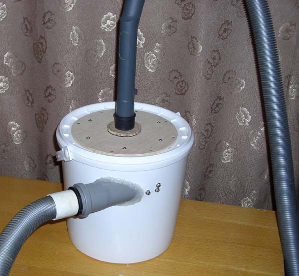

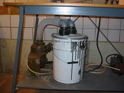

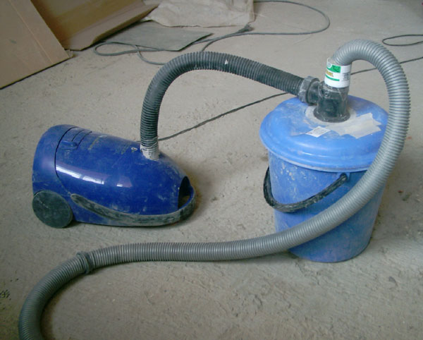

10.09.2007 в 12:29:20
Stez написал : Мне вот надо прошкурить всего лишь стены в коридоре (из которого двери во все комнаты) и прикинув "во что это выльется" становится как-то грусно...
да поставте любую промежуточную емкость перед пылесом и все.
конструкции здесь подробно уже обсуждались.
загрязнение дорогих мешков снизится на порядок. реализации таких емкостей от разных мастеров на фото.
R.H.T.
R.H.T.
Сообщений: 1535
10.09.2007 в 15:15:51
2alex_k Примерно такие конструкции я и имел в виду. А нет ли у Вас ссылки на конструкцию, что на фото 3 и 4, что-то этот вариант я тут на форуме проглядел?
alex_k
alex_k
Сообщений: 9182
10.09.2007 в 15:32:13
R.H.T. написал :
судя по дате декабрьские обсуждения на тему замочи пылесос- II
дата фото 26.12.2006 ссылок и конспектов не сохранил. есть еще пара полезных фото этой конструкции

alex_k
alex_k
Сообщений: 9182
10.09.2007 в 22:33:21
R.H.T. написал : но только я ещё по ним въехал в суть конструкции
идея проста до безобразия закрутить поступающий воздушный поток по кругу, тяжелые частицы осядут по дороге, легкие улетят с воздухом. так сделаны все промышленные пылесосы на 5 фото видна схема движения воздуха. ну а конструкция с прямоугольным ящиком это еще и аквафильтр в придачу.
