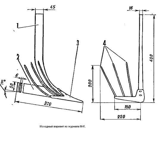

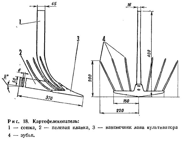

Уважаемые, разжуйте начинающему про выкапыватель.
На левом рисунке исходное изделие, эта копалка взята из журнала М-К. На правом - моя виртуальная доработка. Какой инструмент работоспособнее и почему?

Shihan написал : Какой инструмент работоспособнее и почему?
Так как вы проживаете в Самарской области, предположу что у вас наверное чернозем или песок. Работать будет любая. Смысл первого рисунка, что она идет не по центру выкапываемой грядки, а ближе к левой стороне и валит катошку на правую сторону. Своей вольной дороботкой, вы центр копалки совместили с центром грядки, и копалка будет валить на правую и левую сторону, что и сделано на заводских картофелекопалках. Вообще то на картинке слева, изображена немного доработанная копалка для выкапывания корнеплодов лошадью, я видел ее в детстве, как она копает, когда я лощадь соседу водил, а он копал ей картошку.

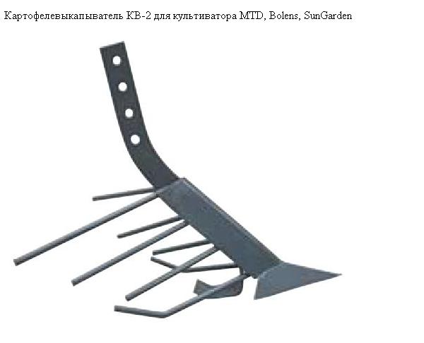

Если будете брать заводской, то рекомендую вот этот, на картинке в посте №7. Вобще то он называется - Картофелевыкапыватель КВ-2, но вот например здесь http://www.dom-sad.ru/product/?id=35497 изображен КВ-3, а правильный КВ-2 только здесь http://www.mobilk.ru/product.htm под надписью - прочее навесное оборудование. Обратите внимание на нижние прутья, они загнуты, это позволяет выкапывать даже мелкую картошку.

Оба варианта имеют место быть! Первый-односторонний нужно использовать с тяжелыми мотоблоками типа Агрос. Технололгия копки будет как у конного плуга: Проход по самому краю грядки с выворачиванием оной вместе с клубнями картофеля, далее ворошение земли в поисках оставшихся в земле клубней, как правило, небольшой деревянной лопаточкой (чтобы не повредить клубни). Далее холостой проход по краю следующей грядки. И повторение. С легким культиватором не получится - будет рыскать уводить в сторону и т.д. Второй - симметричный. Как я копал примерно таким же копателем я уже писал. Все зависит от того какой у вас мотоблок!

Благодарю за разъяснения. А вот это КВ-2.

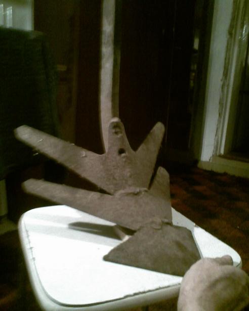

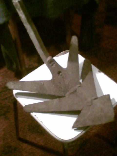

Лет надцать тому назад делал минитрактор для всё той же, родимой, картохи. Есественно собитались и орудия обработки... Это в прошлом и вот, что от него осталось:
Ещё есть такие же, но нижние лапки целые,не обрезанные. Скажите для какой работы они могут сгодиться(ведь не на металлом же их...:( )
