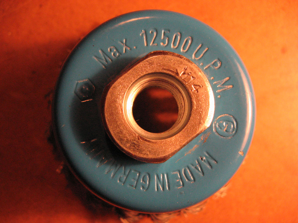

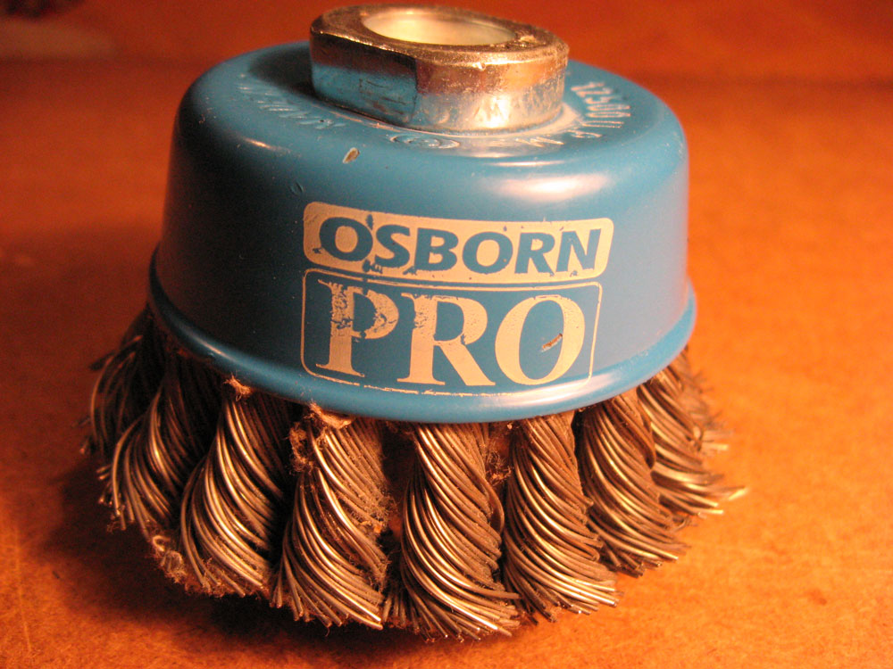

IS написал : Обычно такие щетки расчитаны на обороты 8500, хотя еще зависит от диаметра.
От диаметра зависит обязательно. И возможно от производителя... На фото щётка диаметром 60мм.

Осборн это конечно хорошо, но и аналогичная Атака за 60 рублей ничуть не хуже.

Kvost написал : Осборн это конечно хорошо, но и аналогичная Атака за 60 рублей ничуть не хуже.
Не было тогда "Атаки"... И инета у меня не было... А эксперименты за свой счёт проводить было не интересно.
у Osborn просто выбор больше
найти витую с проволокой 0,35 не проблема.
есть чашечные щётки, полимерабразив, карбид кремния
