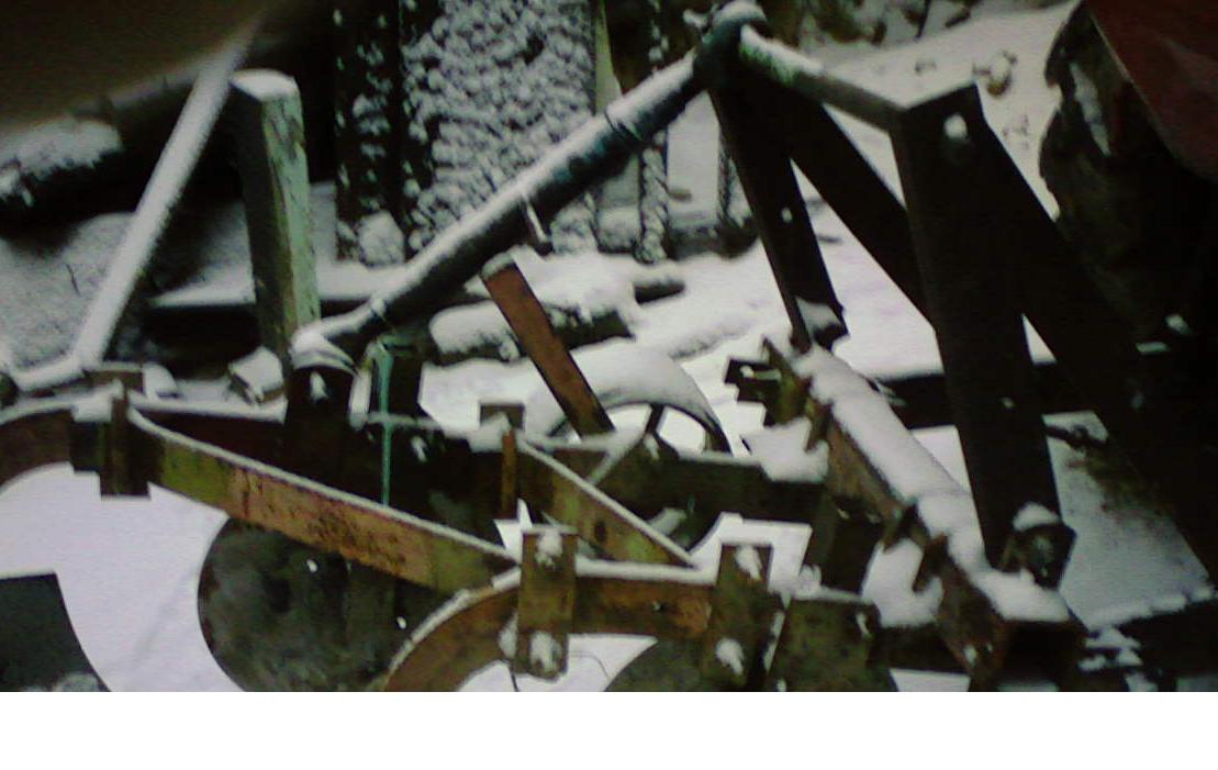

gjukov написал : еще для этого тактора сделал просапной культиватор.
Как осуществляется подъем культиватора, на фото не совсем понятно, есть еще более подробные фото?

gjukov написал : Да. навеска классная.
Крепление усилено. Во первых я добавил еще один болт на кронштейн посредине между штатными шпильками (на схемке видно пять точек). Во вторых тяга 9, их две, с каждой стороны. Это пруток Д=25мм. На нем с духсторон резьба М24, кажется. Тяга соединяет боковину 2 с рамой шассии и разгружает шпильки на кронштейнах. Примерно раз в год проверяю затяжку гаек. Пока ничего не рвалось. Кстати этим летом сломал зуб культивтора, зацепил какую то арматуру. а навеска цела. Из орудий только плуг и культиватор. Еще прицеп пробовал таскать чужой, своего нет. У меня всего 33 сотки огорода, еще близким родственникам помогаю, поэтому такой трактор мне не нужен. Он достался мне от тестя. Теперь хочу продать и купить мотоблок.

к сожалению других фоток нет Рама культиватора и сеялки остается неподвижной. Поднимаются секции с помощью цепков за счет вращения трубы гидроцилиндром

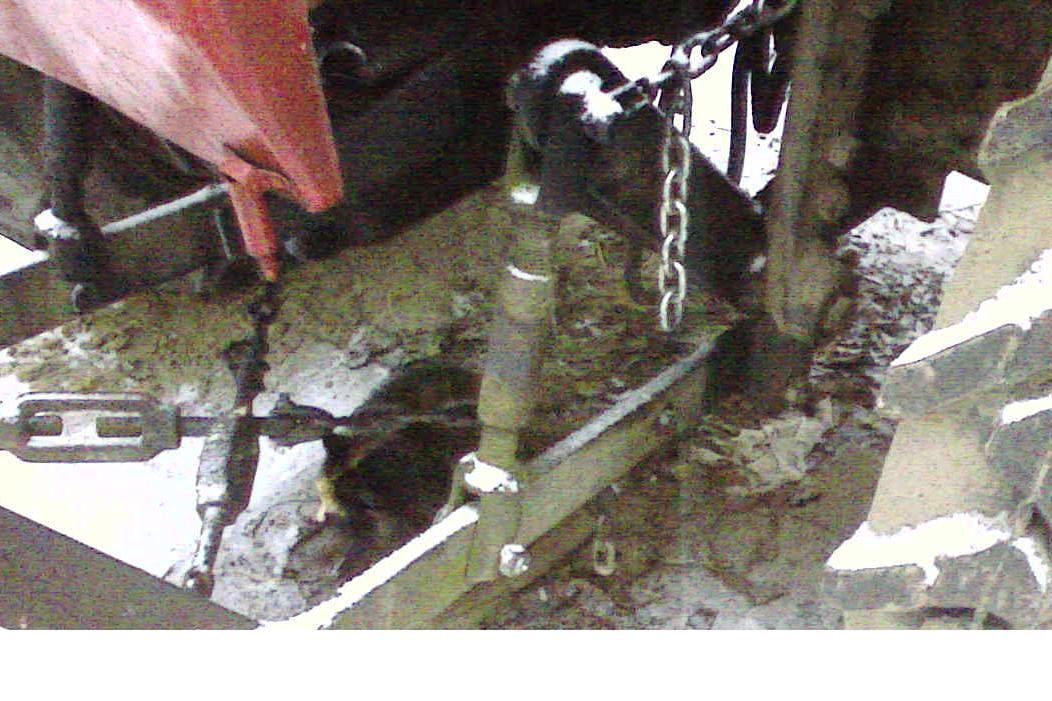

Фото сброшу позже,когда растает снег.Могу сказать,только,что навеску я смонтировал на плите толщиной 10мм,которую вынес за двигатель, а копалка цепляется сбоку и принцип действия у нее такой же,как и у той,что цепляется к мотоблоку мтз.

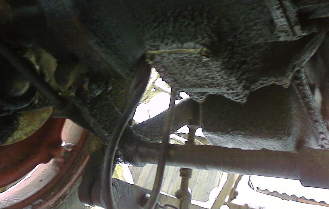

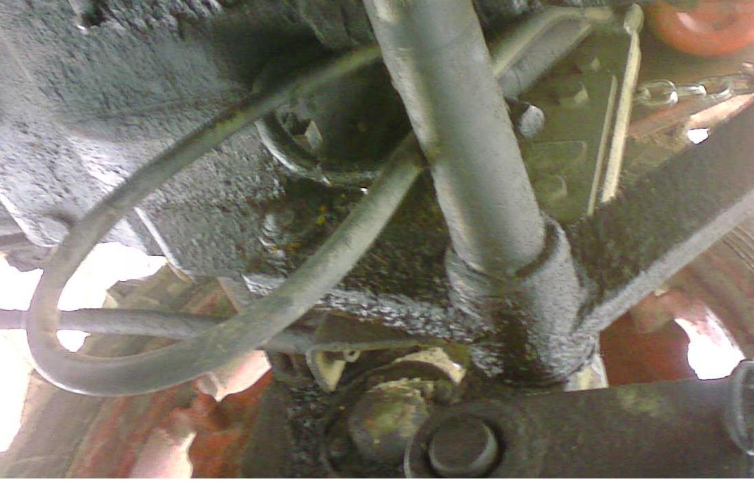

На тракторе стоит гидравлическая навеска и фото есть,вот только бы научил кто,как его сюда загрузить был бы благодарен.
