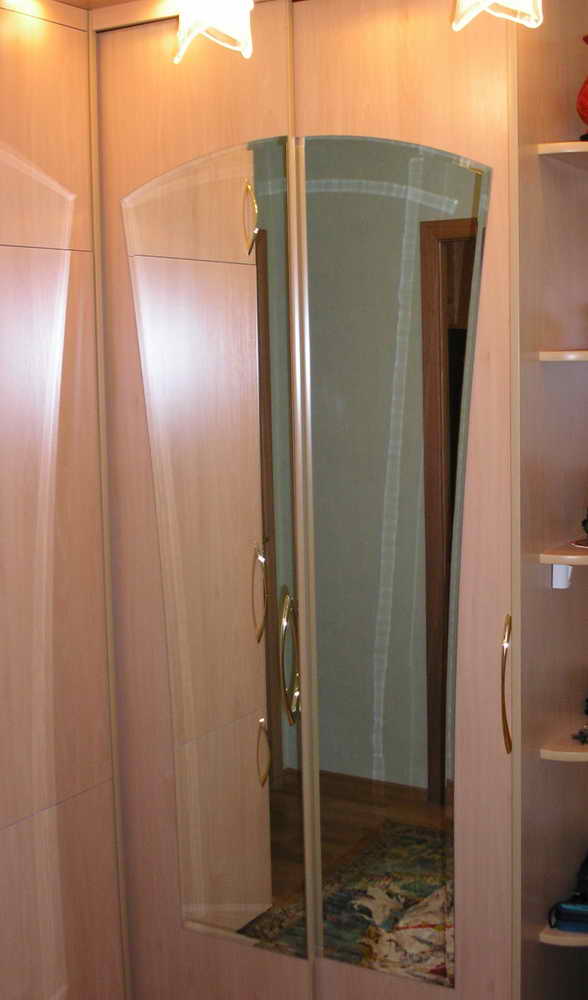

Всех приветствую ! Делаю себе гардеробную комнату. Купил ламинированную ДСП толщиной 18 мм. После раскроя полок и ящиков, остался лист, которого хватает на дверь-купе, чтобы эту гардеробную закрыть. Хочется, чтобы дверь не была сплошным листом ДСП, но сделать зеркальные вставки или другие украшательства не позволяет толщина ДСП, так как профиля для отделки дверей продаются на толщину ДСП - 10 мм. Вопрос: можно ли как-то украсить целый лист ДСП, например путем наклеивания на него какой нибудь пленки или чего-то другого. Или все таки обязательно надо собирать дверь из кусков: кусок ДСП + кусок зеркала + снова кусок ДСП. Прошу совета и помощи:help .

Один из вариантов: Сделать двери без профилей от купе. Сверху-снизу кромку меламин, с боков жесткий ПВХ профиль или врезать профиль из дерева того же что и цвет ЛДСП. На собранных и установленных дверях карандашом нарисовать единую арку (чтобы проходила по всем дверям) или любую другую форму. С каждой отдельной двери перерисовать на кальку. Получили 2-3 шаблона (смотря скока дверей). По шаблонам заказать зеркала с большим фацетом по краям и простой кромкой в центре у края двери. И наклеить на двери спецклеем для зеркал и двухстороннем скотчем для зеркал. Держится прекрасно.

Скотч примерно 1 мм толщиной кусочками 5-10 см равномерно (через 20 см) наклеиваем на ДСП, снимаем защитную пленку, пистолетом наносим змейкой клей, укладываем зеркало, трясущимися пальцами (не хочется использовать слово: вибрирующими движениями :) ) придавливаем по всей плоскости зеркала.
