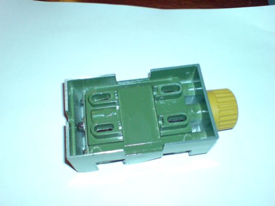

2парадокс Спасибо. Еще пару вопросов вдогонку. Нужны тиски для сверл.стойки, например 28132 Зажим Proxxon MS 4.
  1. Универсальность. Встанут ли на дремелевскую стойку (там нужно использовать крепежные винты М8)? Какая там вообще система крепления - выемка и все? Нет возможности сфотографировать верх ногами?
  2. Материал - цинк под давлением. Стальная деталь не повредит поверхности?
  3. Винт - резьба метрическая или трапецеидальная?

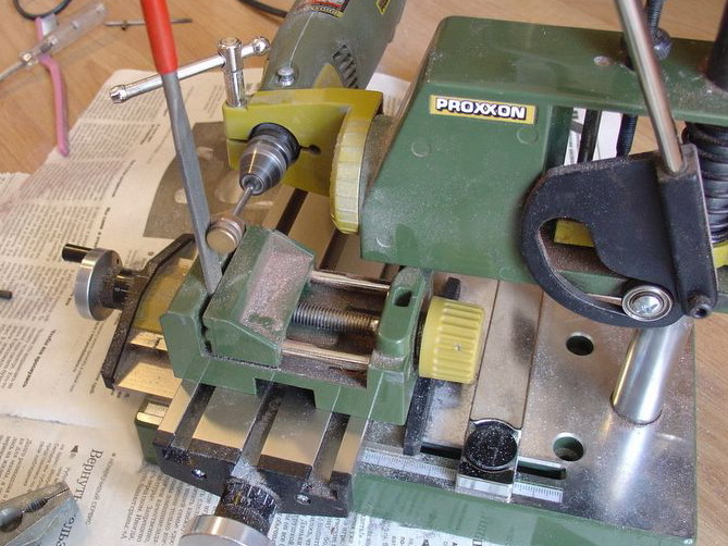

2парадокс И еще раз вдогонку:)
Нашел тут на Вашем сайте снимок MS 4. Возникает впечатления, что они просто стоят на столике никак не закрепленные, верно?

Vasskarr написал : Встанут ли на дремелевскую стойку
не встанут. имеем 4 отверстия под м4
Vasskarr написал : Стальная деталь не повредит поверхности?
тогда лучше разориться на 24260 http://www.proxxon.com.ru/proxxon_equipment/stand_devices/13.jaw
Vasskarr написал : резьба метрическая
метрическая
Vasskarr написал : никак не закрепленные, верно?
неверно.
