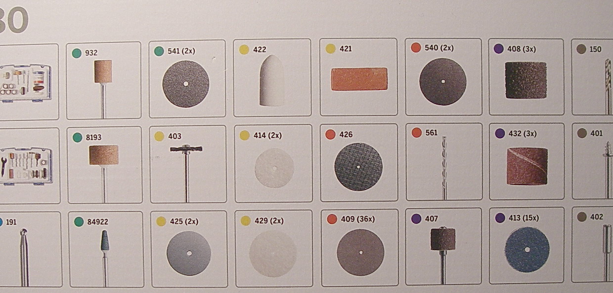

12.09.2008 в 08:39:25
Табличка по оборотам и применению расходников от дремеля.

tgr написал : Табличка по оборотам и применению расходников от дремеля.
Хорошая табличка, спасибо. Откуда если не секрет? Как она выглядит,- насадка для заточки пилы? Есть такой набор а разобраться пока некогда, чего для куда.

14.09.2008 в 08:31:18
Allen написал : Как она выглядит,- насадка для заточки пилы?
http://www.dremeleurope.com/dremelocs-ru/Product.jsp;jsessionid=758FF394359114A42249633A697E7BE2?&ccat_id=525&prod_id=228
Только называеся она приставкой. Вещь, по-моему, абсолютно бесполезная.А вот сам камушек(приставка) от неё - хорош. Точу им ножики кухонные.
Allen написал : Хорошая табличка, спасибо. Откуда если не секрет?
Пользуйтесь на здоровье. Собрал сам из разных инструкций и каталогов по Дремелю.
