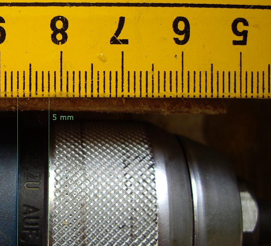

Я измерил осевой люфт у Д550ЭР - вернее сказать, он отсутствует у нее, одна десятка не в счет, и у Ду750ЭР - в безударном режиме 1мм, в ударном 3мм. Думаю и у остальных дрелей примерно такое соотношение.

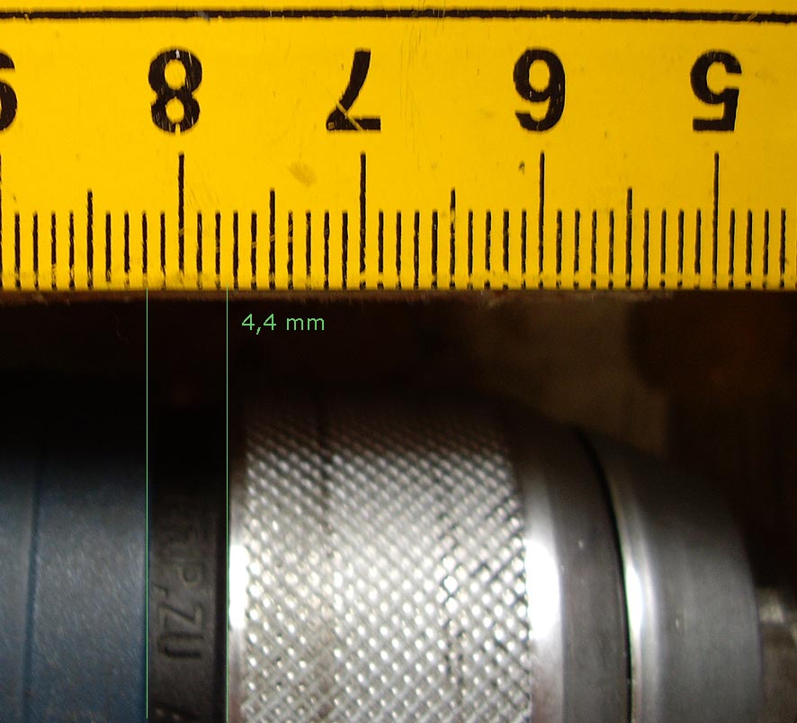

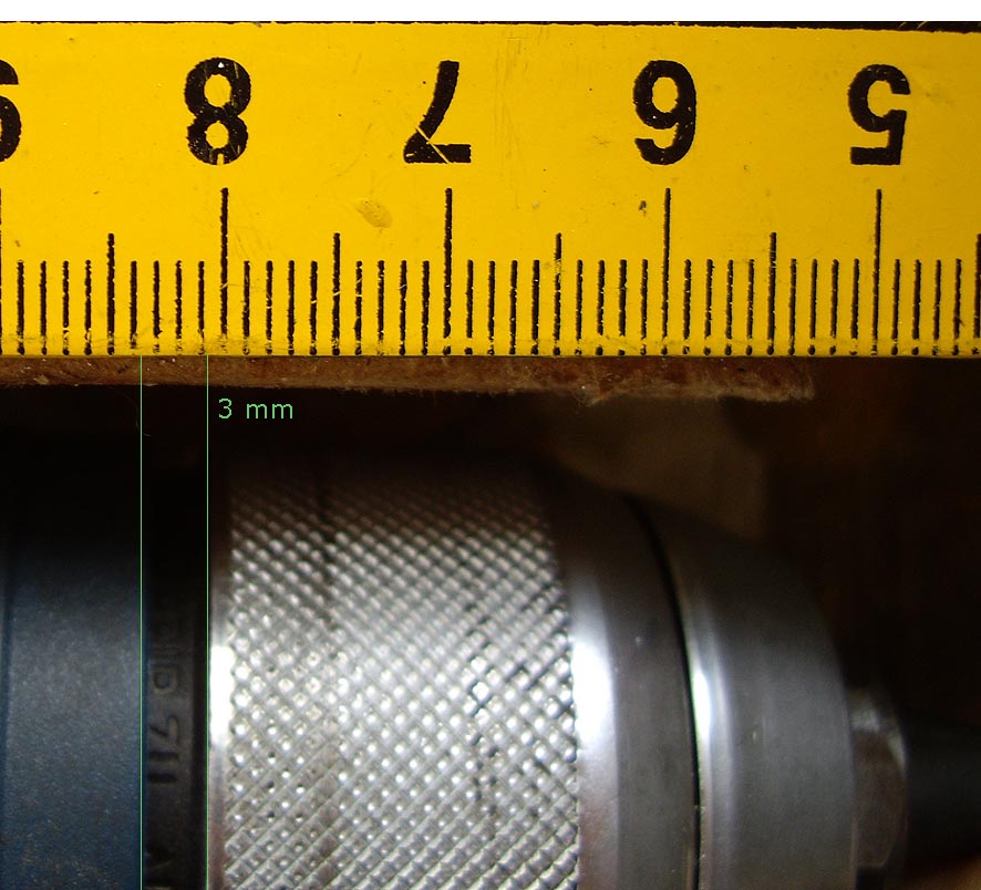

Померял таки люфт у Боша GSB 13RE. Ударный режим отключён - 0,6 мм. Ударный режим отключён - 2 мм.
Так что признаю, продольный люфт есть, что может привести к ломанию тонких свёрел при сверлении листового металла.
