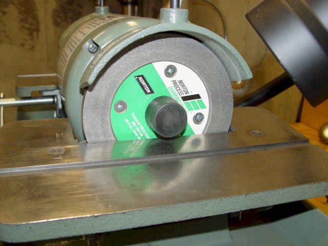

16.01.2006 в 08:32:33
из станков и приспособ больше всего зайнтересовали про Elmos 300 вроде все понятно. а вот про чточила типа schopfer tg 6L я ничего не нашел.

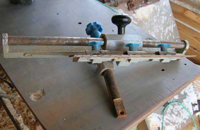

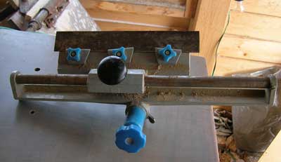

18.01.2006 в 17:31:12
У меня есть приспособа к наждаку. Найду - фотку кину. Я точил на ней ножи 30 см. Но в пр-ых условиях на порядок выше качество заточки. Кстати если зазубрин нет мелким брусочком по тыльной стороне ножа можно подправить.
19.01.2006 в 21:02:48
2alex_k
Эти schopfer-ы и гриндеры нужны больше для заточки токарных резцов по металлу, а не для строгальных ножей.
23.01.2006 в 16:31:46
Вот приблуда для заточки. Но я не пользуюсь. На завод точить отдаю.
