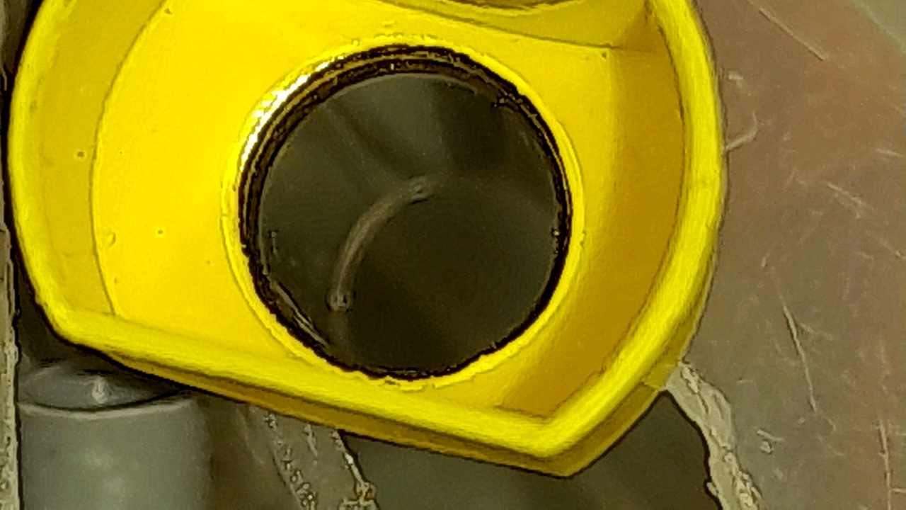

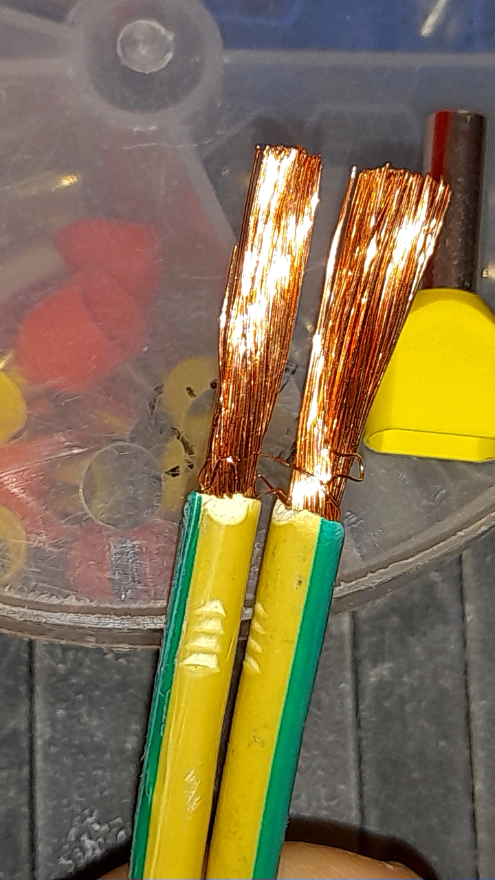

MaSeVi, меня вот такое не устраивает 1000085644 И это на КВТ еще идеальный почти результат, т.к. отрезал острым кабелерезом а не пассатижами, вставлял за столом сидя а не на ногах в поле.
Имхо, тотже экф сейчас получшее будет, я с ним два года уже горя не знаю

sebikov написал 09.11.2025 в 15:00
Такое никого не устраивает.
Это отвратительный результат для любых наконечников, с квт такого не бывает. Вам следует научиться вставлять. Потом разучиться не сможете, как на велосипеде.
Обратите внимание, людям они нравятся. 2025-11-09_15-52-012025-11-09_15-53-24
