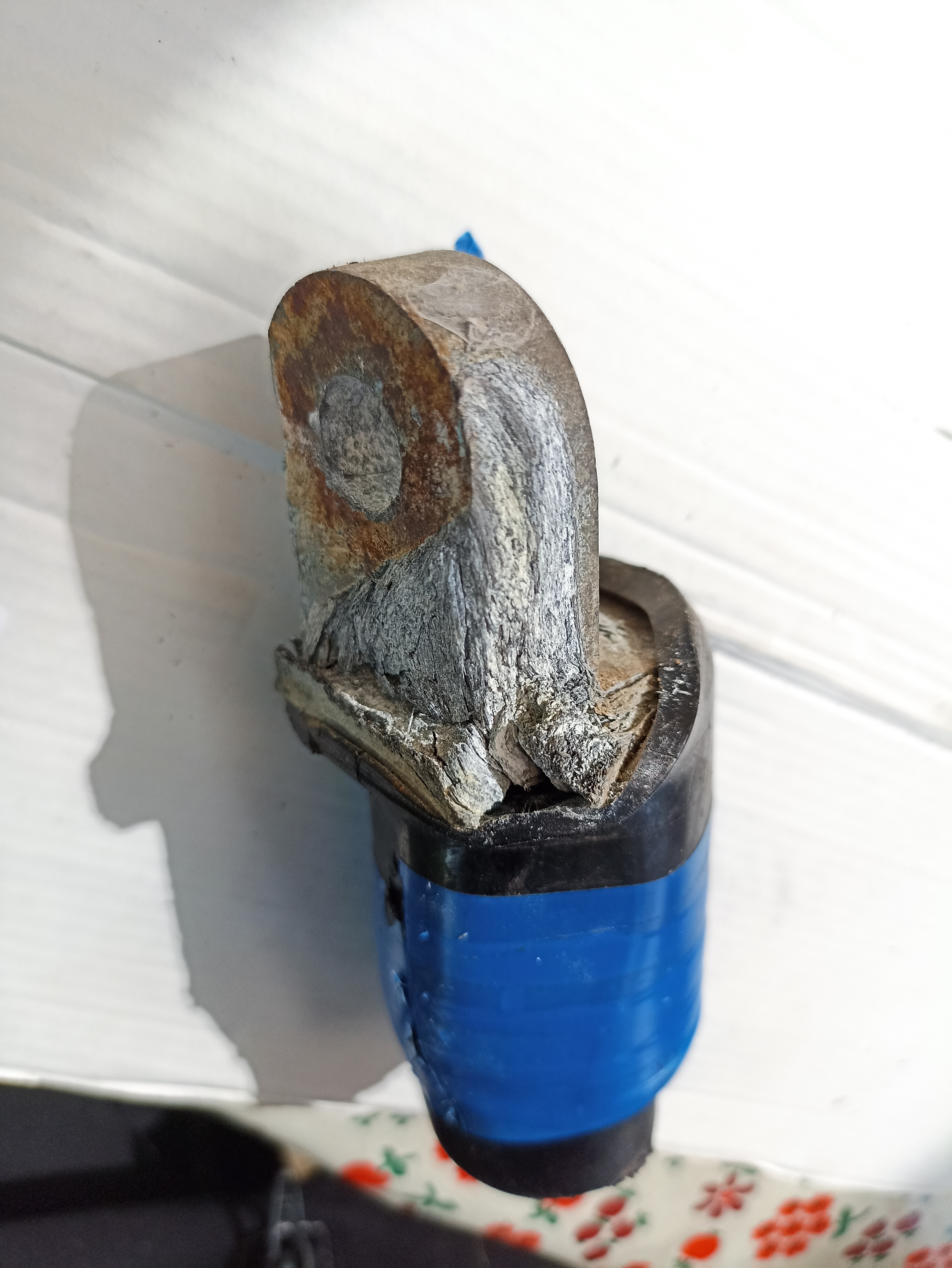

Ампутировал таки сей кабельный коронавирус. И заменил на новый.
Алюминиевая чума наконечника со срывными болтами . Прослужил 18 лет. Остальные аналогичные собратья по щиту выглядят отлично и не кашляют . Тьфу-тьфу-тьфу.
Да, ни фига.
