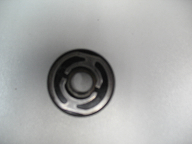

Уважаемые форумчане, подскажите, пожалуйста, как применяются 310337 Быстрозажимные гайки диска Hitachi? Глядя на неё создаётся впечатление что чего-то в ней не хватает.

Слай написал : Глядя на неё создаётся впечатление что чего-то в ней не хватает.
Так покажите её всем...
06.09.2012 в 10:12:52
Novyi написал : Так покажите её всем...
Показываю!
Прошу извинить за качество!!

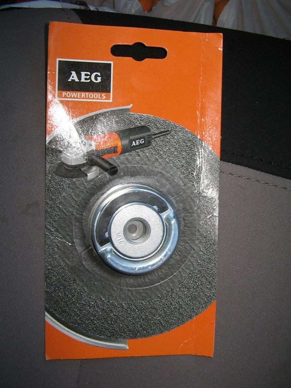

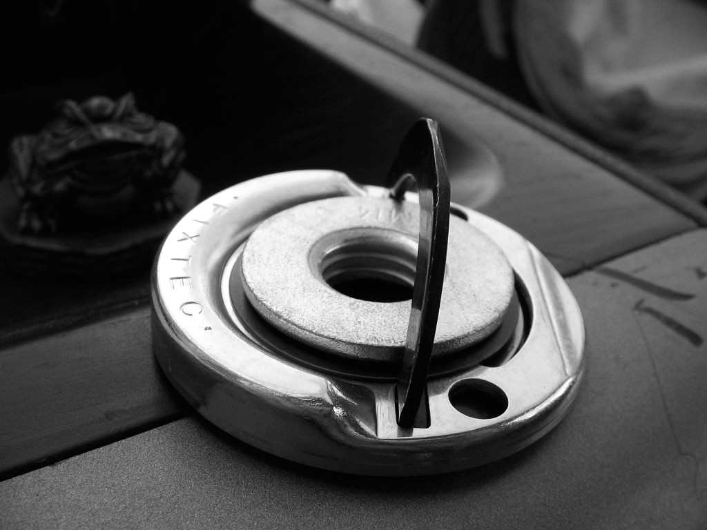

05.09.2013 в 13:03:58
Купил на радостях 2 гайки, ;) Хотя много много лет работал без нее. (И в нашем кишлаке наконец-то провели радио(С)
Надо сказать, что это УДОБНО, значит ничего не сказать. :)

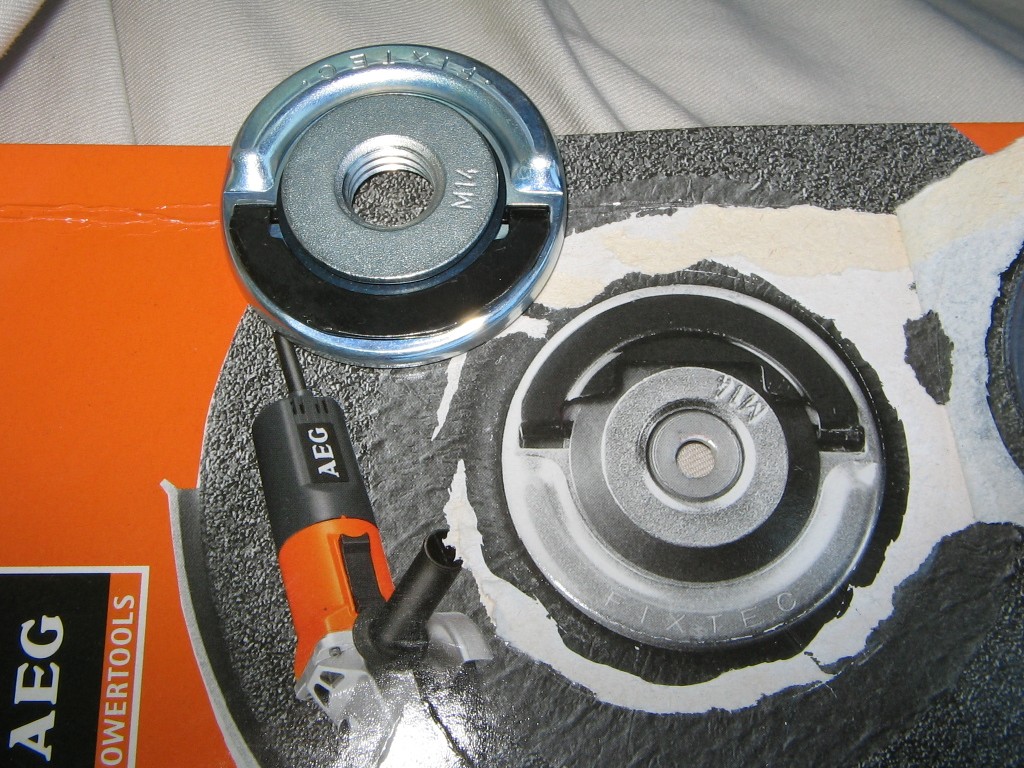

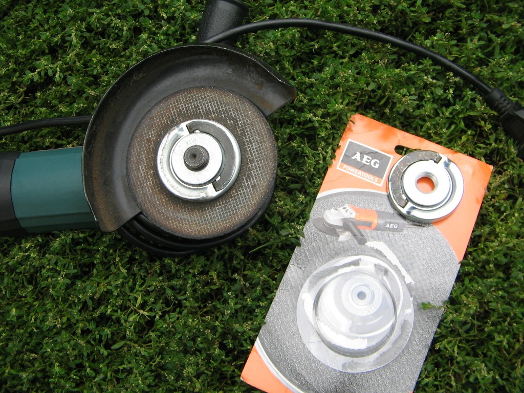

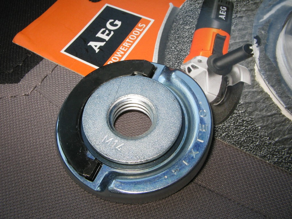

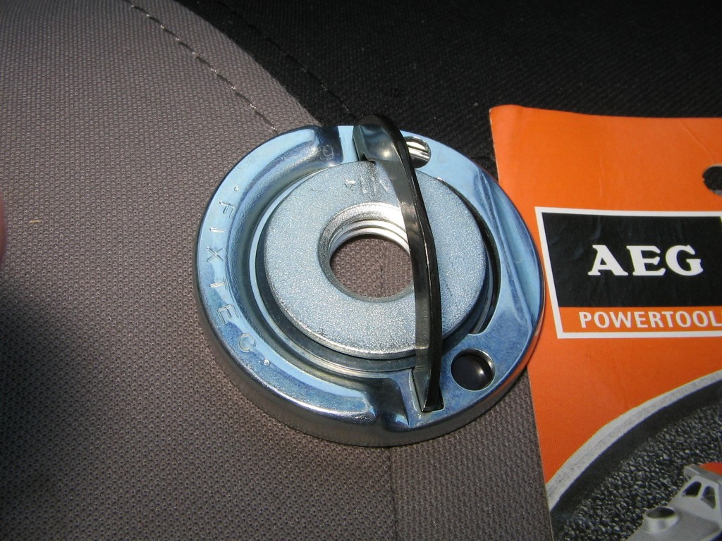

Вопросы такие возникли. Эта гайка только "быстрогайка" или от клина спасает тоже? Картонку уже не надо подкладывать?;) Работал, но клина настоящего так и не дождался (давно не было, ТТТ,) посему проверить не пришлось. На рисунке с упаковки дужка почему-то другой конфигурации, со ступеньками, сама дужка в реале ровная, хм...:confused: Как ее зажимать?
Ухо поднял, закрутил с некоторым малым усилием, ухо опустил. Или, ухо не подымая, закрутить до упора, затем прокрутить чуть диск. Откручивать как? Диск назад крутить, не подымая ухо? Или первое, что надо сделать, это поднять ухо? Смазывать гайку надо как-то?

Спс, стоят 138грв 1 шт, на российские будет 550. Но в России наверняка дешевле, чем у нас. Это не копия Боша, у боша свои гайки СДС Клик. Они для 230 диаметра. А АЕГ-шные до 150 диаметра только.

пяпа написал : или от клина спасает тоже?
мало-мало спасает в силу принципа. Картонки не надо.
пяпа написал : Как ее зажимать?
Закручивайте за скобу несильно, как начнёт сопротивляться, опускаете душку и она поджимается
пяпа написал : Откручивать как?
поднял дужку и открутил за диск (ну или, на крайняк, за дужку)
INVERTED написал : я так, понимаю, копия Бош или нет?
совсем другая конструкция. У Метабо — своя, Боша — своя, у АЕГ — своя, у Макиты — своя. Была тема тут где-то про быстрогайки...
пяпа написал : Они для 230 диаметра
Не «для», а «до» ;)
