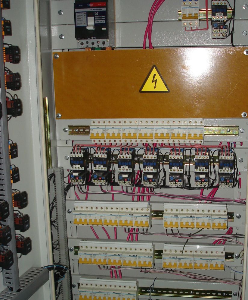

Здравствуйте, други! Подскажите, сколько стоит такой электрощит (материалы+работа):
  • ввод на 250А,
  • до 10 магнитных пускателей с кнопками на передней дверце,
  • 25-30 штук 3-полюсных автоматов ИЭК на 10...16А,
  • лампы-индикаторы включения на дверце. Интересует примерный порядок цен. Спасибо, если поможете.

Это,что конвейерная линия?На АВР не похоже?15-20% от стоимости комплектации,стоимость щита учитывается.

evgenygrig написал : Интересует примерный порядок цен.
от 50 до 100 тысяч примерно (цены двух-трехмесячной давности, сборка нижегородская или МО, без стоимости проектирования).

Да, это электрощит управления двигателями технологической линии. Я насчитал стоимость материалов порядка 60 тыс. руб., а с работой и доставкой на объект в Москве - не более 100 тыс. руб. должно быть. Спасибо Вам за помощь, Valeryko.
