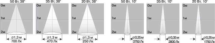

Как посчитать количество и мощность галогенок? Например у меня ванна 2,7 кв. м.
Хочу поставить 4 шт по 20 Вт. Хватит?

Вы считали совсем не правильно - вы упустили из виду направленность галогенных светильников и, на мой взгляд, меньшую светоотдачу.

20 Вт галогенка дает 300-350 люменов, примерно равна 40 Вт лампе накаливания. 60 Вт лампа накаливания дает 600-700 люменов. 100 Вт лампа накаливания дает ~1200 люменов. С повышением мощности светоотдача (люменов на 1 Вт) растет. В аналогичной ванной у меня стоит 2х60 Вт накаливания.

evgenygrig написал : 20 Вт галогенка дает 300-350 люменов, примерно равна 40 Вт лампе накаливания.
Вы забыли упомянуть про направленность галогенок. У вас ведь ЛН с рассеивателем стоят?

Галогенки в принципе для местной подсветки например у зеркола над умывальником, основной свет должен оставаться.

распространены галогенки двух углов рассеивания
Интересно, если поставить рассеиватели на один и на другой тип, от какого будет больше света?
В санузле у меня стоят 5х50вт с рассеивателями на площади 3,7м2. Пробовал 5х75вт - перебор.
