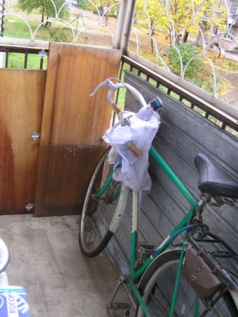

Привет! Вот такой вот вопрос. Хотел бы наконец-то обшить балкон, но пока не могу придумать оригинальное и дешевое решение. Фото в приложении. Белая рама - это ограждение балкона по периметру, посередине сделано окошко, но замки под фамилии грузина ;)

Да блин, наверно вы не так поняли. Имелось в виду обшить тем листом, который за великом стоит. Вопрос в том стоит, как его закрепить. Можно лист оставить внутри, можно снаружи, если я замки собью на дверце ограждения. Крепить как? Проволокой закручивать некрасиво будет.

Дык проблема в том, что я вроде не скалолаз.Балкон сейчас закрыт на заржавевшие замки, и ключами не открывается. Решетка так же не даст хорошо держать лист, выронить его проще некуда. Может как-нить вариант типа заклепки, чтобы стоя с внутренней стороны, вставить, ну скажем через брусок клепку и разжать клещи? Вот только не знаю, есть ли такие большие клепки и клещи к ним...Или использовать болты с раздвижными ушками, то тогда снаружи будет некрасиво

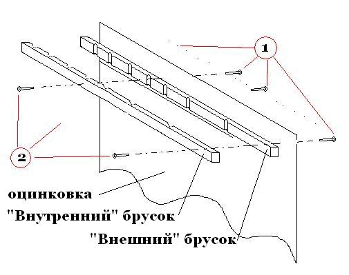

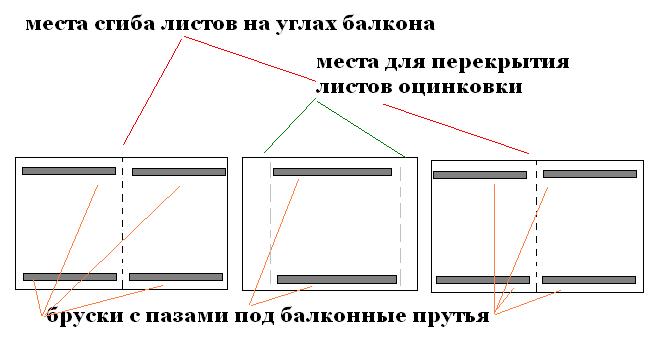

Методу крепления листов оцинковки см. на рисунке 1 для верхней части листа (внизу - аналогично). Комментарии: 1) Работа требует большой аккуратности и учета кривизны, непенпендикулярности и непараллельности балконных элементов. 2) Последовательность обшивки- сначала бока, потом центр с перехлестом ~15см см. на рисунке 2 3) При изготовлении выкроек боковых листов для точности работал с уровнем и отвесом и использовал величины отклонений балконных

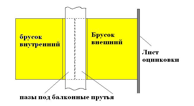

конструкций от вертикали и горизонтали... 4) В брусках, прорезал пазы для прутьев ограждения 5) Прикрутил саморезами d4.2х25 с широкими шляпками (на рис.1 обозначены 1) "внешние" бруски (которые на рис.1 ближе к листу) к листам оцинковки. В результате получилось 3 детали (рис.3) 6) Сгибаем боковые листы по разметке и временно фиксируем их по месту на балконе. Я фиксивовал веревочными петлями за парапет балкона. 7) Саморезами d3.5х70 с потайными головками (на рис.1 обозначены 2) прикручиваем "внутренние" бруски к "внешним"(сначала по боковым сторонам).
Таким образом, прутя ограждения оказываются охваченными брусками, а оцинковка надежно зафиксированной. В сечении получается нечто, изображенное на (рис.4) 8) Размещаем центральную деталь обшивки по месту. Перед нами три "внешних" бруска от с левой, центральной и правой деталей (три сверху и столько же снизу), которые я рекомендую крепить единым внутренним бруском. 9) Таким образом, обшивка зафиксирована. Теперь можно загнуть верхний край обшивки на парапет (под Вашу решетку), установить поручни, зашить вагонкой изнутри, исрользуя "внутренние" бруски в качестве обрешетки и т.д.

Уже похоже на что-то дельное ;) Только вот я пока не могу створки балкона открыть, а пилить замок нет желания. В твоем случае был плюс, что не было ограждения. Но идею я запишу на свой счет ;)

Насколько я понял по фотке у Вас 2-й этаж. Поднимать можно на бельевых веревках с земли и ими же крепить в качестве времянки к решетке.

Теоретически может быть. Только боюсь, если лист сорвется, то попадет как раз на стеклопакеты соседа снизу. :)
