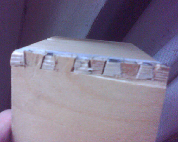

Сделал фрезерный стол, на досках сделал разметку. Стал выбирать фрезой Энкор 9315. И как-то наперекосяк все вышло. Мастера, поделитесь секретами, пожалуйста! Может какие приспособы нужны. Для домашних масштабов, т.е. покупать спец. станок что-то дороговато.

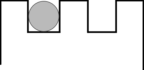

Приспостоб никаких, просто фреза, торчащая из стола и направляющие на струбцинах. А на заготовки наклеены "шашечки" 10х10. Черные - оставить, белые-снять. Фотки завтра выложу, когда попробую сразу 2 заготовки фрезить. А пока вот какой вопрос назрел - ведь шипы квадратные, а фреза круглая. Как же разрешается противоречие? Выбирать больше? тогда щели будут. или потом надфилем доводить? Тоже вряд ли, непромышленно как-то... Ну прямые-то понятно, а "ласточки"?

Если резать шипы по шаблону-гребенке, там на концах гребенки закругления, при прохождении которых копировальной втулкой и получается необходимый профиль на дереве.

:applause: Спасибо огромное! Сделал как написано - получилось (ну почти :a ). Однако не ясно насчет закруглений. Получается что паз должен быть >> размера фрезы? Или закруглять шипы под пазы... Завтра попробую полузакрытое соединение, там этих закруглений не видно.

С закруглениями и полупотайными шипами дело обстоит так. Пазы фрезеруются не навылет, фреза сколько-то не доходит до передней стороны заготовки. Естественно, паз получается со стенкой полукругом. Шипы должны быть закруглены (для этого у шаблона-гребенки выступы и закруглены с заданным радиусом). Боюсь, что без шаблона сделать качественное соединение в полупотай не получится.
