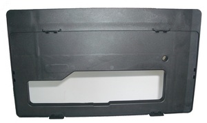

Здравствуйте, уважаемые Мастеровые! Прошу оказать помощь для выбора циркулярки, которая при работе устанавливаеся НА шину DeWalt (а не рядом с ней на пластиковом кондукторе). Основное предназначение - раскрой мебельных щитов (сосна, лиственница, ЛДСП). Профиль шины:
____|'''''''''|_______________ h=6мм
(мм) Основные кандидаты: 1) Hitachi С7U2 (190х30) 2) Hitachi С6U2 (165х30) 3) DeWalt DW365 (190х30)
Изделия 1,2 держал в руках, на шину установить их можно путем самостоятельного изготовления зацепов за гребень шины. Вопросы по 1,2:
-надежность, -материал шестеренок редуктора (смущает малый вес циркулярок), -наличие в продаже адаптера пылесоса для С6U2, -доступность дисков 165х30, -наличие переходников 30х20 для использования дисков Makita (165х20).
DW365 живьем не видел, т.к. она обитает только в виртуальном пространстве интернет-магазинов.
Посему вопросы по ней: 1) Возможна ли установка "тонких" дисков ~2.0-2.2 мм (по паспорту 3мм). 2) Величина нижнего предела установки глубины погружения. Второй вопрос связан с тем, что в User Manual на пильный стол DE2000 имеется ремарка о неких особеностях конструкции DW365, не позволяющих установить глубину погружения диска, равную 0.
///For DW365 and Elu MH165 only To make mitre cuts with the DW365/MH165, the attached plastic support is required.
The maximum depth of cut is reduced to 47 mm. Due to the construction of the DW365/MH165, you cannot release the depth of cut of the saw down to zero,
which is necessary to replace the standard cutting... ///
Спасибо за советы и рекомендации.

Консткукция DW365 такова, что минимальная величина выпуска диска - примерно 20 мм. Если сделать меньше - могут возникнуть вибрации. Потеря глубины при установке на шину - 5-6 мм, что необходимо учитывать при установке глубины реза. Тонкие диски ставить можно. Расклинивающий нож тоже можно убрать. Если работать только с шиной. При покупке шины проверьте комплектацию. Черные посадочные переходники для DW365 должны быть в комплекте. Также при покупке пилы необходимо проверить биение диска.

DW365 не давно заменена на D23650 (кстати, идет в кейсе). Так что может есть смысл смотреть на новую модель!

D23650 устанавливается на шину, но через пластиковый переходник.
люфты он не выбирает.

Насколько я понял из обсуждений на форумах, для работы с шиной D23650 нужен пластиковый переходник D236501. Фотка этого переходника в инете похоже существует в единственном варианте и, неважного качества. Насколько я понял, использование переходника предполагает следующий вариант работы

16.10.2007 в 12:24:13
2 alex_k
Именно эту фотку я и имел ввиду

O_TER написал : Именно эту фотку я и имел ввиду
эта фото похоже вот с этой темы с последних страниц http://forum.woodtools.ru/index.php?topic=581.15
у DeWalt в компоновке как вы хотите похоже вообще моделей не осталось.
