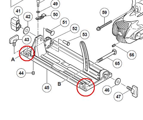

Привожу фрагмент сборочного листа Hitachi C6U2,скачанный с hitachi-pt.ru (раздел - информация для сервис-центров (первый рисунок) Расстояние от края платформы со стороны движка до плоскости диска -90 мм.

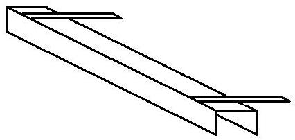

Я полагаю, не составит большого труда изготовить адаптер шины примерно такого вида, (второй рисунок) который будет закрепляться на платформе циркулярки. Обеспечить его безлюфтовое перемещение по гребню шины также не слишком сложно.
Возможно(???) после завершения гарантийного срока удастся приспособить имеющиеся из комплекта шины черные посадочные переходники для DW365 путем соответствующей "модернизации" платформы (когда смотрел пилу этих переходников с собой не было, а измерить посадочные места, отмеченные красными окружностями на рис.1 не догадался)

Шина, закрепленная на детали + адаптер D236501 + пила D23650 (первый вариант взаимного расположения из поста №6) позволяют отрезать деталь минимальной ширины (по моим оценкам) примерно 23 см. Во втором варианте - приблизительно 11 см. Упоминая о компактности имелись ввиду эти параметры.

O_TER написал : Шина, закрепленная на детали + адаптер D236501 + пила
Адаптер D236501 одевается на подошву D23650 снизу. Во время работы он находится между подошвой и шиной. Как во втором варианте Вашего поста №6.

2 kardanych
Немного не понял, каким образом это получается? На фотографии D23650 (http://forum.woodtools.ru/index.php/topic,581.msg13351.html#msg13351) по разметке видно, что расстояние от диска до края платформы - минимум 13см (т.е. платформа циркулярки с надетым адаптером должна передвигаться НАД гребнем шины). 1) Высота гребня шины над плоскостью обрабатываемой детали - 11мм (сам измерил). Т.е. потеря глубины реза - минимум 11 мм. 2) По каталогу же у D23650 максимальная глубина реза - 65, а максимальная глубина реза с направляющей - 61 мм. Даже без учета толщины материала адаптера (1) и (2) как-то противоречат друг-другу. Если знаете, подскажите, пожалуйста, где можно увидеть адаптер D236501 (D235501) живьем, либо его фотку в другом ракурсе (снизу, спереди).

O_TER написал : Т.е. потеря глубины реза - минимум 11 мм.
Адаптер имеет толщину около 15 мм. + шина 5мм. Итого потеря глубины реза = 20 мм.
