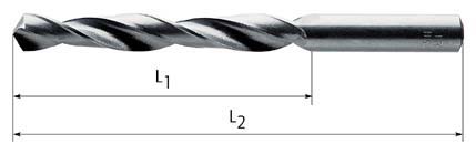

Без доп. приспособлений сверлами по металлу в мягких сортах дерева крайне затруднительно получать отверстия без рваных краев при сверлении поперек волокон.

понятно. я в основном, для засверливания под саморез использовал d3. по металлу лучше. ИМХО
Регистрация: 13.03.2006
Сообщений: 28328
01.11.2007 в 22:40:34
Викторыч написал : Сверло по металлу горят в дереве, отвод стружки плохой
Вот уж не замечал. Так же не замечал конструктивных отличий свёрел по дереву, за исключением заточки.
P.S. Для вывода стружки, сверло положено периодически выводить из отверстия.

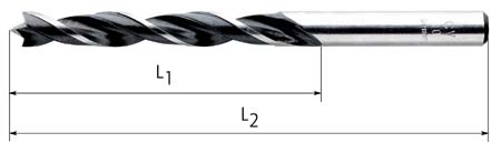

Wazawai написал : 2Alex___dr - Так вот правильные свёрла этого не требуют
Пример правильного сверла в студию! Или вы имели ввиду (см фото) эти?
P.S. все фото взяты с сайта Protool... Protool делает неправильные свёрла по дереву?

Alex___dr написал : Пример правильного сверла в студию!
Wazawai
Wazawai
Сообщений: 4132
03.11.2007 в 21:47:37
АЕГовские, например, которые ещё Валетта хвалил. Стружка не забивает канавки сверла, а сама легко выходит на поверхность. Сверлится легко, точно и приятно. А с виду — свёрла как свёрла, обычные...
