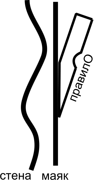

я держу правило так, как нарисовал на картинке (вид сбоку). Двигаю его снизу вверх с волнообразными движениеми влево-вправо. объясните что такое "держать на сдир" и т.п.
BECHA написал :
Чтобы срезать излишки, а не разглаживать их. Обычно, в зависимости от стадии затвердевания материала, это от близких 90 градусам углов к плоскости стены и более (например, уклон в противоположную сторону по отношению к изображению на Вашем рсунке).

Правило разверните наоборот и ведите под углом 45-90 градусов к стене( сейчас у вас плоскость параллельна стене) за первый проход слегка разглаживаете раствор, потом очищаете шпателем правило и разравниваете окончательно плотно прижимая правило к маякам. Через 30-40 минут( не раньше!) затираете теркой с пенополиэтиленовой подошвой и заглаживаете шпателем. Поверхность получается готовой под обои или финишную шпаклевку. Ротбанд должен быть густотой чтоб не сваливался с перевернутого шпателя те не жидкий.
