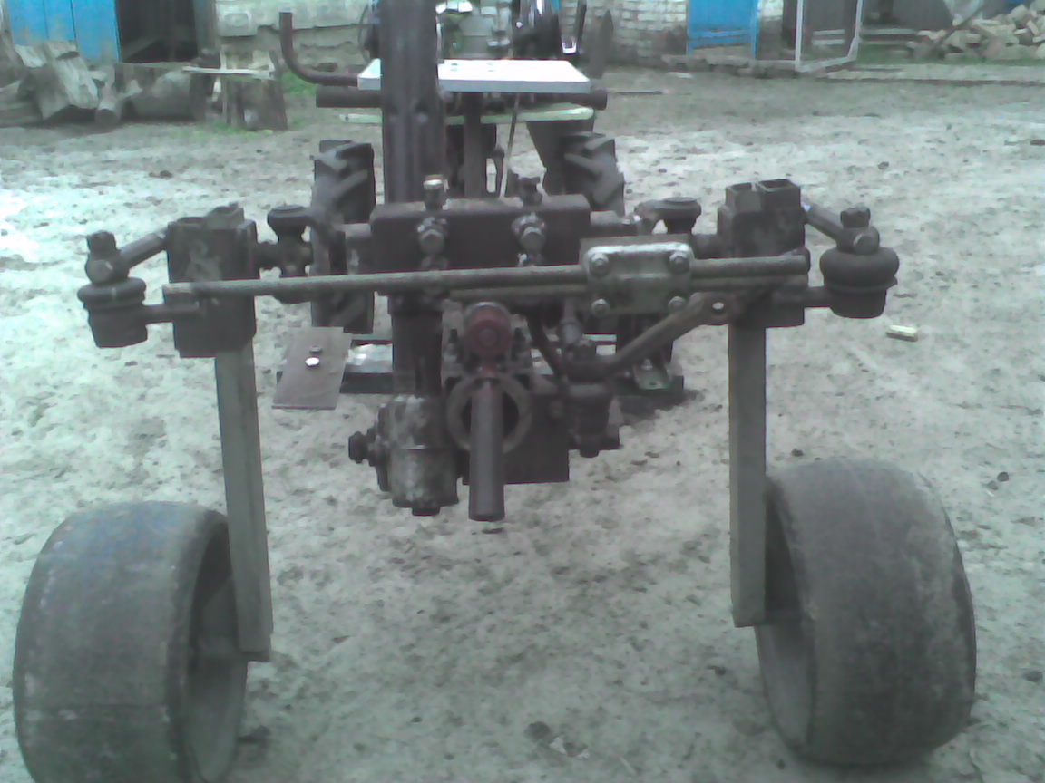

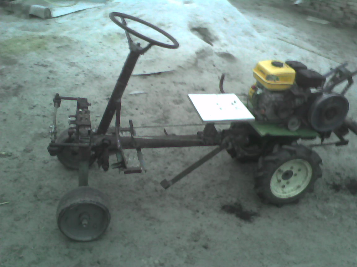

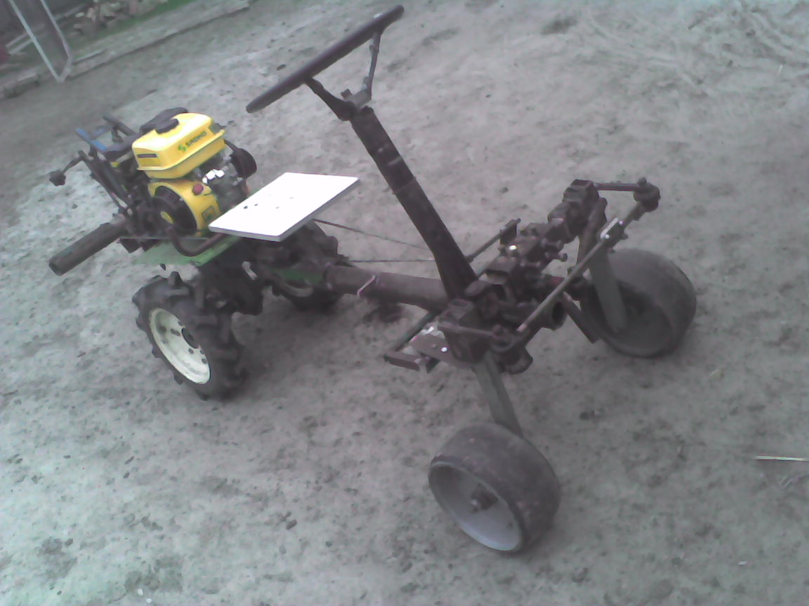

Вот заканчиваю сцепное - подъёмное устройство для адаптера

Stepa56 написал :
Степан, советую сцепное укоротить,а то будут проблемы с межрядом. Не вижу, регулировка по высоте дает возможность крутнуть по оси для плуга?

Riba4ok1 написал :
Укоротить в смысле здесь
Регулировка по вертикале есть, думаю ей можно будет и крутить по оси, если прорези пропилить по шире, болты там М12 - мощи хватит.
Stepa56 написал :
Да, Степа, смотрите по своему прицепному чтобі хватило подъёма и пр. А так там от оси до оси сцепки см80+30 рычагов сцепки+60 грядиль к чему-то= только чуть вильнешь рулем а культ на таком "хвосте" моментально улетит в сторону на 40 см и выкосит картохи метра 3. Цифры от фонаря, Степа, но смысл понятен. Кроме того такое плечо сзади будет существенно поджимать и сам МБ. У меня ось подъема почти по колесам и подымает немало тем более подъем и усилие у меня регулируется.
