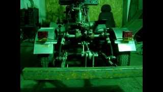

Позвольте и мне внести свою лепту в тему, может кому-то понадобятся некоторые идеи. Самодельный адаптер к мотоблоку самодельный адаптер к мотоблоку
Механизм подъема навески 4) механизм подъема навески

Антоныч, А когда у вас весна начнется? Уж очень интересно что получится из вашей затеи :)
Кстати с плугом будет работать?

umnyi, весна придет в апреле. С плугом работать не буду, только с тем что на видео, хотя попробую, плужок имею.

Антоныч, а как подъем навески осуществлен? Вижу винтовой механизм около сидушки, а дальше? Ну или ткните носом, если было описание...

Не, это все не серьезно. Это очень серьезно. Но у меня впечатление, что если и найдутся последователи, то вряд ли их будет много. Я даже все и не смотрел, Очень приличная работа в обоих смыслах и качество и количество труда. Класс. В независимости от того как оно будет работать. Хотя чего это вдруг оно не будет работать, будет!!!

edmond, Где- то писал, но не помню. Рулевой колонкой от Москвича подымается навеска, можно и прижать ею так, что и колеса отрываются от земли, другим ручным механизмом прижать так сложней. На втором видео более понятней, как и чем подымается навеска.
