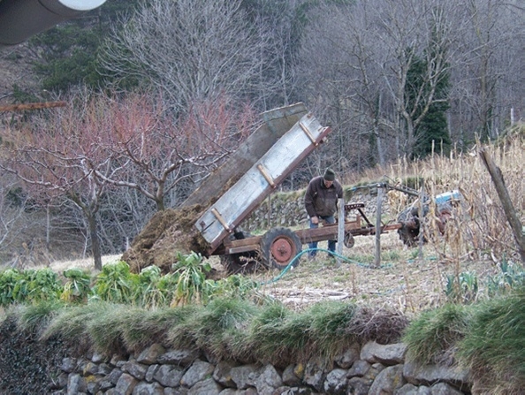

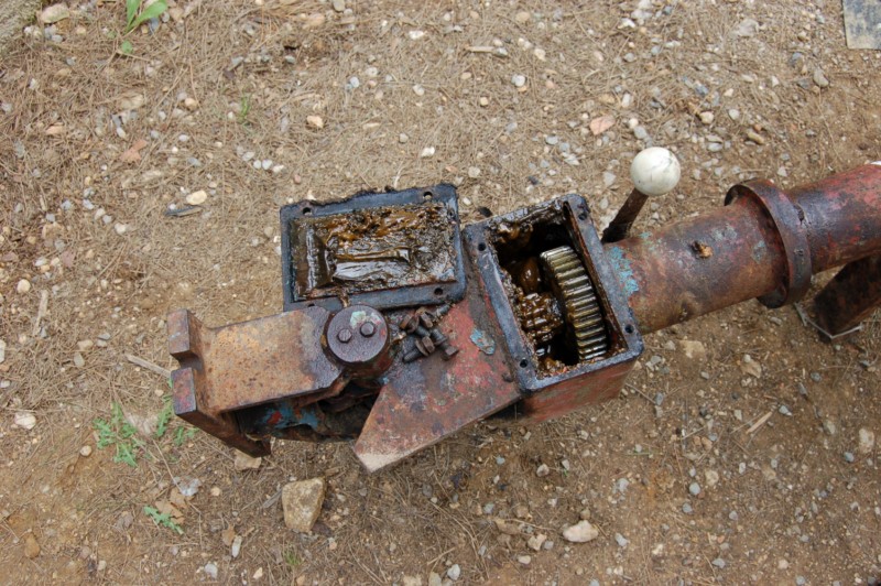

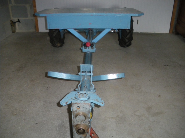

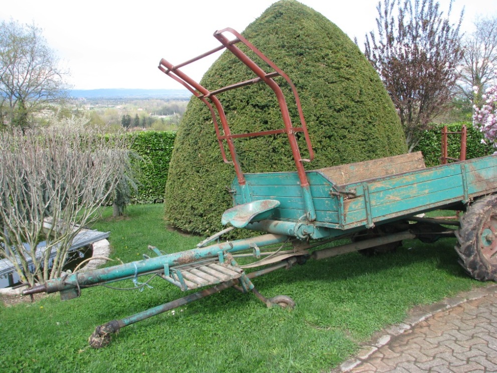

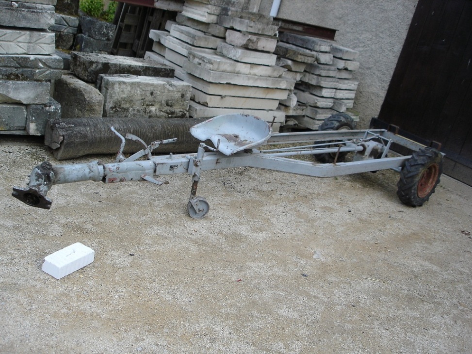

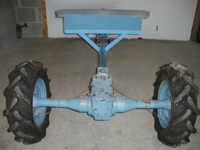

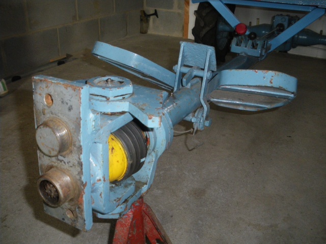

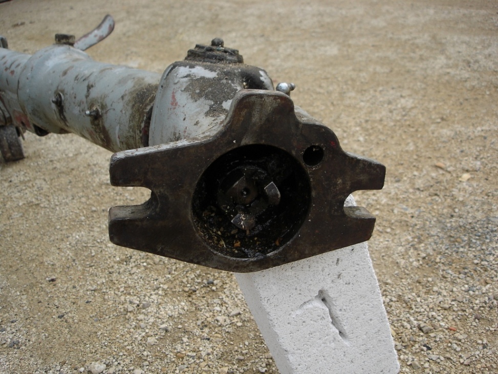

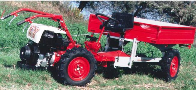

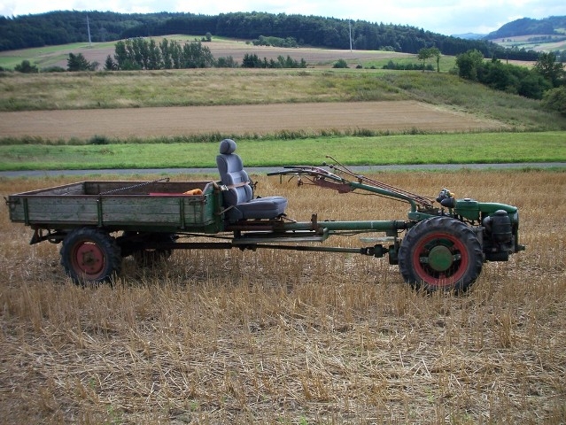

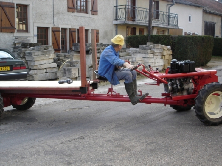

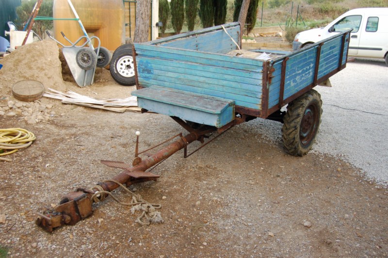

njuk написал : У меня Теро GS 12, полная копия Гепарда 4 RL328 и с небольшими отличиями ВL120. Имеется зависимый ВОМ, который с первого дня покупки мотоблока думаю, как задействовать. Прицеп есть точно, Сад-огород упоминал о нем, разбередил душу, теперь вот хочу попытаться сделать. Дело за малым: найти описание прицепа.
Вот ещё несколько фото а по ссылке ,6 страниц,про реставрацию подобной тележки.
http://mototracteurs.forumactif.com/presentation-de-vos-machines-f16/restauration-pp4bt-et-sa-remorque-motrice-staub-t16833.htm?highlight=remorque

Продолжение фото сесии :)
