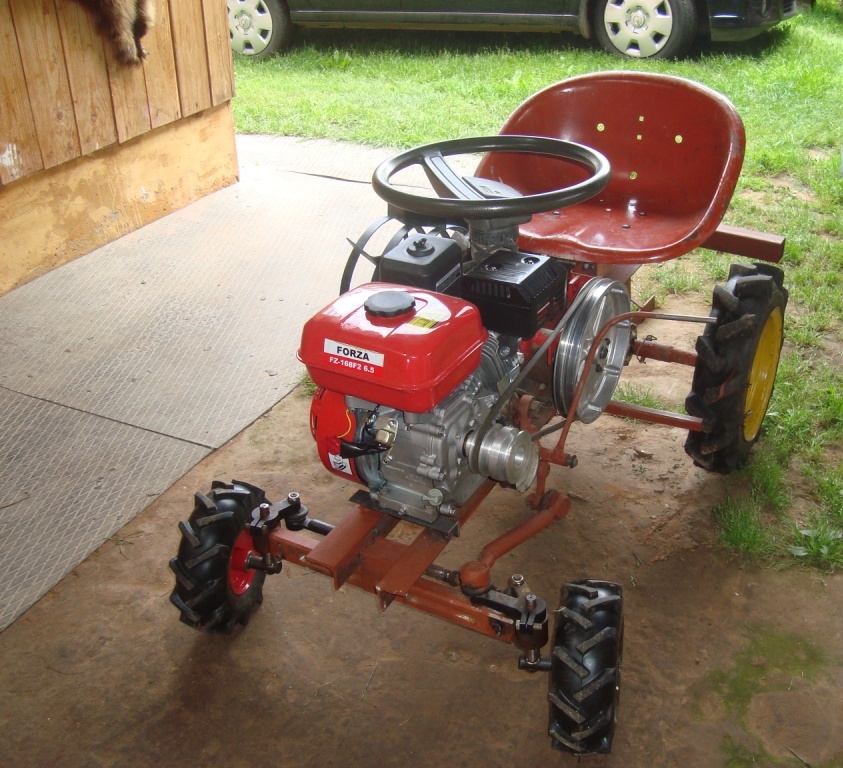

личное творчество на даче от скуки.

ali_kъ написал : личное творчество на даче от скуки.

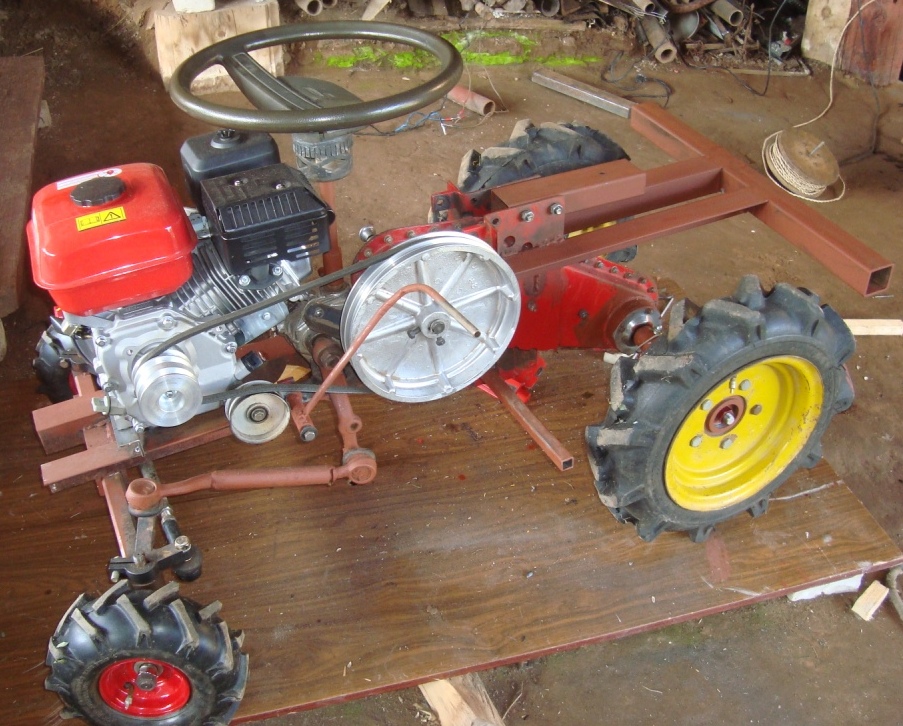

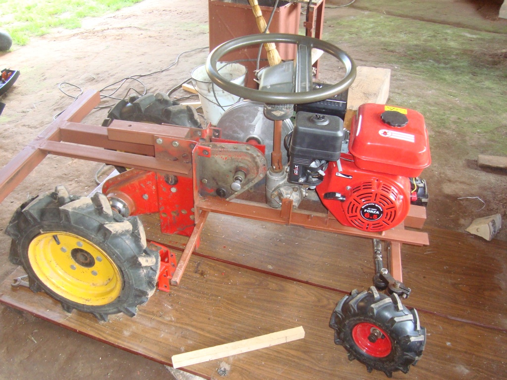

Отличная идея, получше Ваших производственных успехов! Покажите скрепление рамы с редуктором-по фото кажется слабым. Ну и задняя профильная труба не впечатлила. Толстостенная?

ali_kъ, уголок приварен торцом? Дело конечно Ваше, но я бы не рискнул.

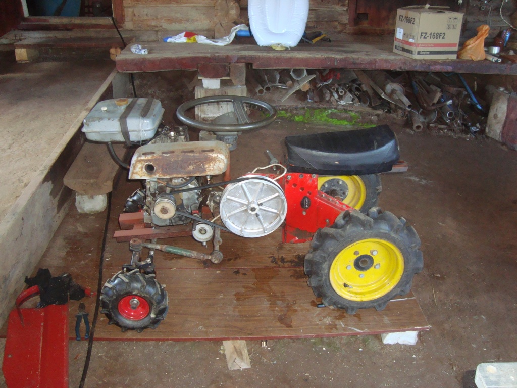

Павел-61 написал : ali_kъ, уголок приварен торцом? Дело конечно Ваше, но я бы не рискнул.
да всё там нормально и правильно приварено было, запарился отрезать потом.... исходные : мотоблок (скорее культиватор) "КАСКАД" Пермского производства 1989 года.

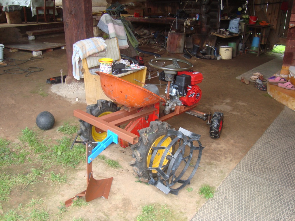

ali_kъ написал : "КАСКАД" Пермского производства
Так я таким и работаю, и похожую идею вынашиваю. Но он не адаптер, ни передний ни задний, скорее миник на базе... Развивайте конструкцию, стОящая вещь должна получится! Я уже можно сказать подключился.
