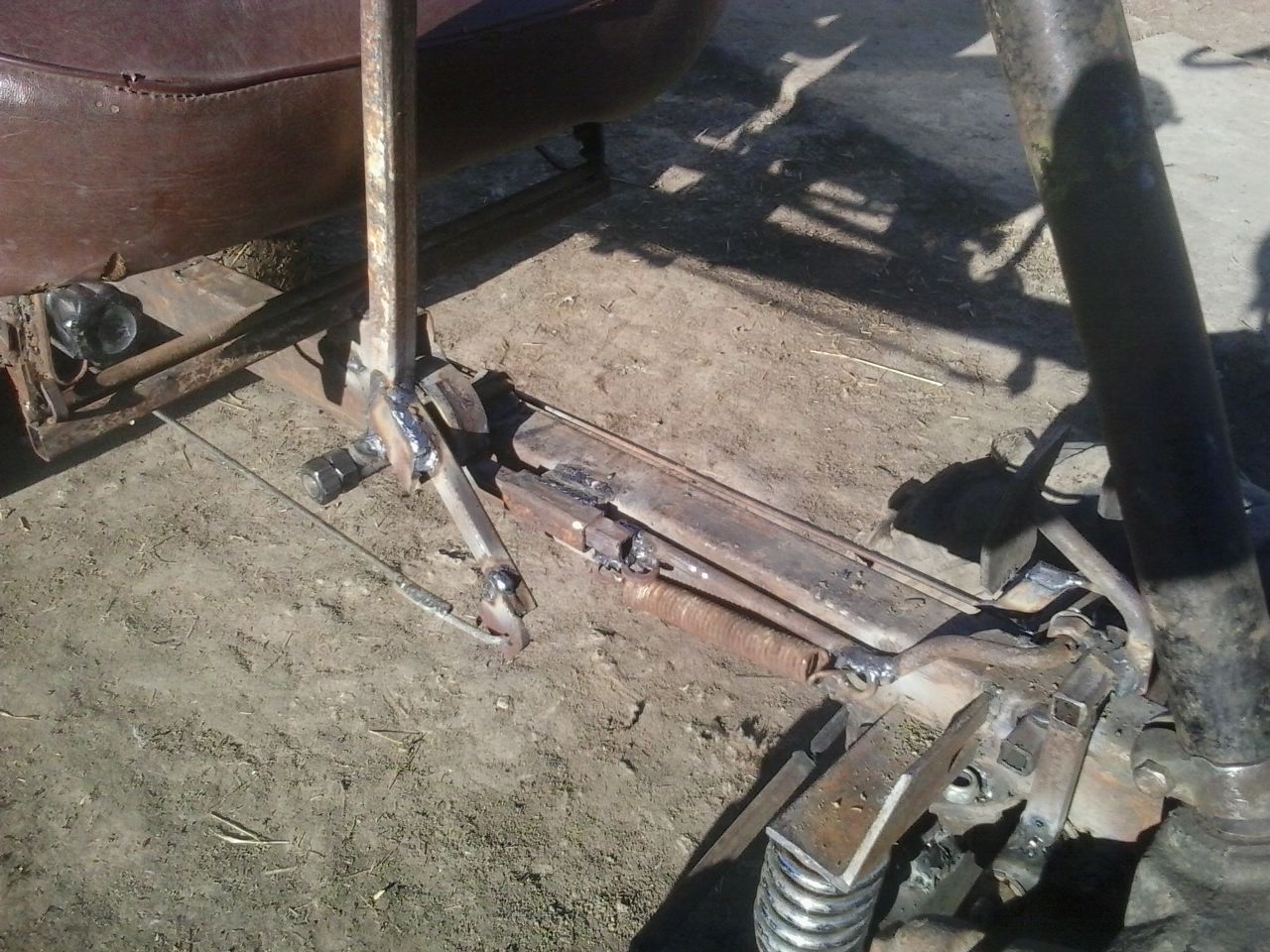

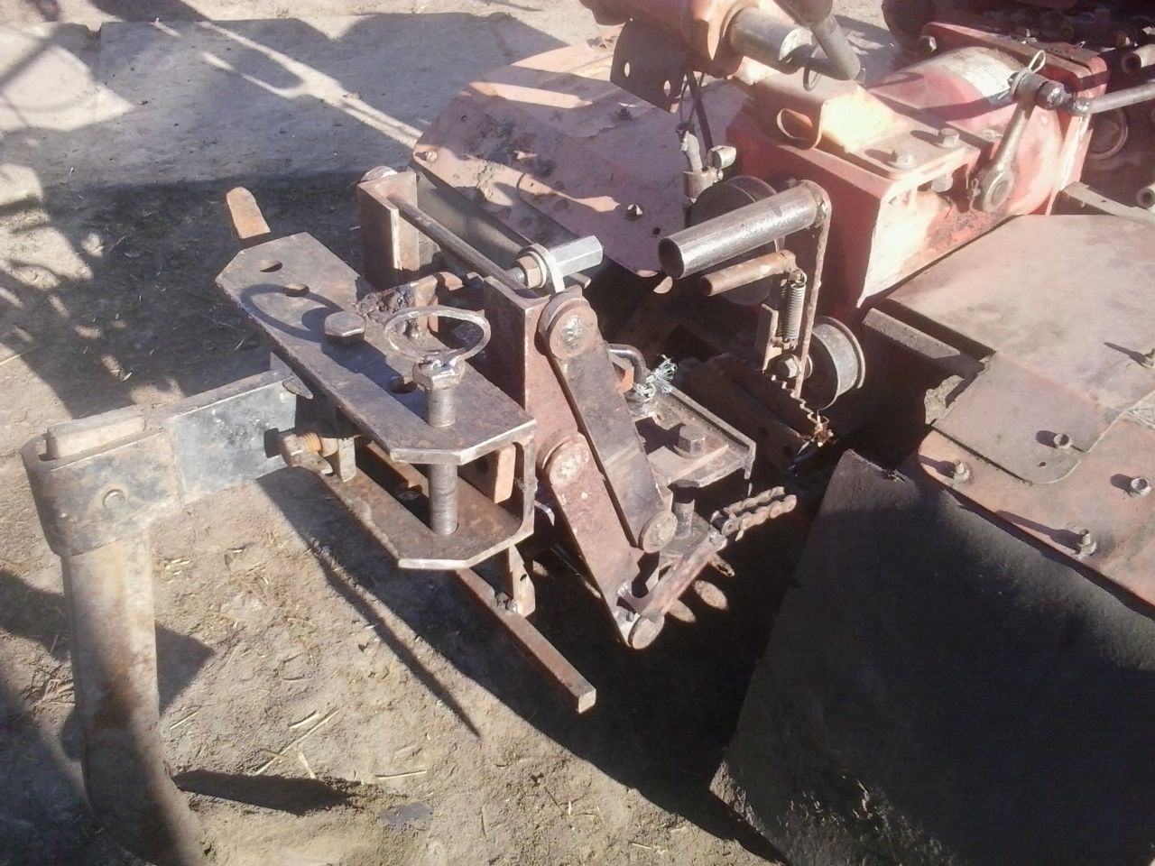

Доброго дня, панове! Знайомий із сусіднього села зробив адаптора, яким вже виорав у листопаді-грудні чималу ділянку. Глибина оранки – сантиметрів 15. Навісне піднімається дуже легко, але не високо у транспортному положенні. http://apkforum.com/attachment.php?attachmentid=30041&d=1395595523&thumb=1 http://apkforum.com/attachment.php?attachmentid=30046&d=1395595836&thumb=1 http://apkforum.com/attachment.php?attachmentid=30048&d=1395595963&thumb=1 http://apkforum.com/attachment.php?attachmentid=30049&d=1395596035&thumb=1
