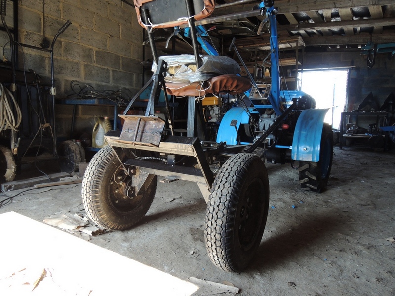

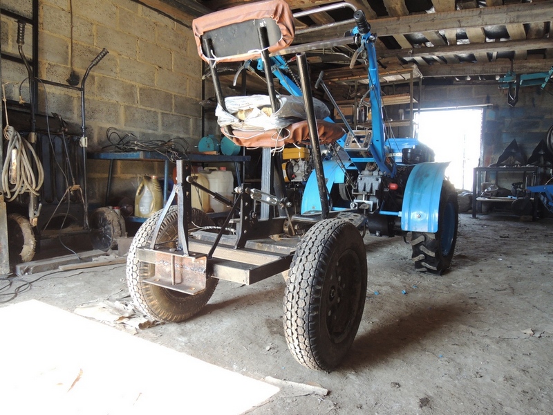

veter02 написал : ... для работы на земле сделал грунтозацепы ...
с грунтозацепами по земле скорее всего пойдет. наверняка испытания это подтвердят. буду ждать видеоотчет ;)

UmWW написал : с грунтозацепами по земле скорее всего пойдет. наверняка испытания это подтвердят. буду ждать видеоотчет ;)
Грунтозацепы по рыхлой земле дадут не много без адекватного пригруза ведущих колес.

Акела написал : Сделано хорошо,но тяжёлый похоже.В огороде станет как вкопаный.У меня Агрос под буксовывает и адаптер лёгкий
Да пойдет на огороде без проблем.Но надо утяжелять МБ. у меня МБ МТЗ 240 кг,адаптер не меньше ста кг,пашет без вопросов на нормальную глубину.

Serje написал : Да пойдет на огороде без проблем.Но надо утяжелять МБ. у меня МБ МТЗ 240 кг,адаптер не меньше ста кг,пашет без вопросов на нормальную глубину.
Так 240кг ,это вес.А у veter02,Сколько весит? и сколько его надо догрузить?У меня балванка с верху лежит 40кг,на каждом колесе по 35кг.И с дельфином подбуксовывает.Похать на нём не похал,даже не пробывал,есть миник.Может копал против ветра вот и буксует.Или у меня не правильный МБ.
