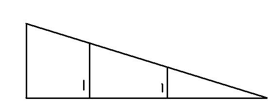

Необходимо соорудить такого вот вида антресоль. Две дверцы открываются одна глухая. Может кто подскажет, каким образом лучше скрепить стыки под углом: левый верхний угол, правый угол. У меня только мысль сделать торец под углом. Но, если слева это осуществить можно, то справо затрудняюсь. Тем более, что торцевать надо под строгим углом, чтобы не получилось "коряво". Может есть какие приспособы из фурнитуры чтобы не спиливать под углом? Спасибо всем.

А давненько Вас небыло ... Я уж думал Вы этот шкаф давно собрали. :) Если я правильно понял, у этой антресоли верх не будет виден. Под углом обычная циркулярка пилит достаточно качественно без сколов. Торец закроете кромкой. Левый верхний угол можно закрепить на шканты и конфирматы. А на правый глухой угол я бы крепил через деревянный брусок со скошенным верхом на тот же угол. На те же шканты и конфирматы.
