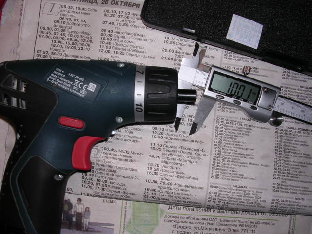

Alex___dr написал : Как вариант, изготовить новый шпиндель, с резьбой 1/2"х20, но для этого надо быть уверенным, что увеличенный шпиндель не сделает сборку невозможной
Ну он не обязан быть одного диаметра по всей длине. Пусть будет внутри обточен посильнее, снаружи останется поболее.

n-p-n написал : Ну он не обязан быть одного диаметра по всей длине. Пусть будет внутри обточен посильнее, снаружи останется поболее.
Зависит от того, с какой стороны шпиндель вставляется при сборке.

2 Alex___dr это да... не учёл.

Понял, успокоили. Но это был просто один из вариантов. Но главный вопрос так и остался открытым - какую плашку искать под патрон 3/8х24?(т.е. с какой буквой или вообще без буквы). Просто для общего развития.

tgr написал : Но главный вопрос так и остался открытым - какую плашку искать под патрон 3/8х24?(т.е. с какой буквой или вообще без буквы). Просто для общего развития.
Просто без букв - 3/8х24. Если будет написано просто 3/8", то это не то что нужно, это основной, более крупный шаг.
