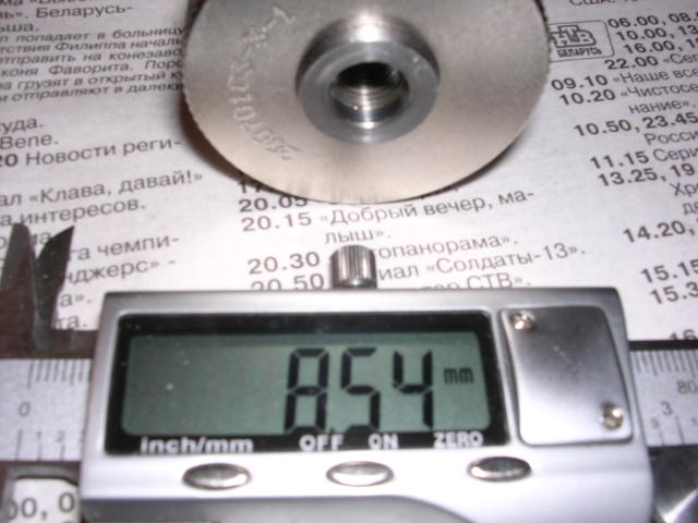

Имеем:(см.фото) 1.хвостовик шпинделя шурика(все диаметры~) 2.патрон от этого хвостовика 3.для разнообразия - патрон от 13-й Бошевской дрели с бОльшим посадочным диаметром 4.Таблицу из Бошевского каталога - вроде-бы все логично. 3/8 это примерно (3/8/*2,54=0,9525см),
1/2 тоже где-то 1,27 см.

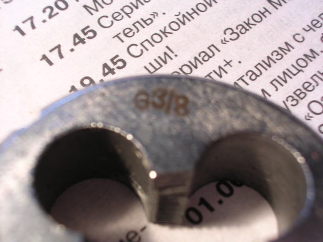

Вопрос первый - см.фото 5 и 6: почему плашка G 3/8 (да и K 3/8) имеет такой диаметр? Вопрос второй - чем (какой плашкой) нарезать т.н резьбу 3/8 на новом шпинделе?
24.10.2007 в 12:51:11
плашка G - трубная цилиндрическая, и 3/8 - не диаметр резьбы, а условный диметр трубы (кажется это так называется), близкий к внутреннему. для метрической используются плашки M. для дюймовой резьбы нужна какая-то другая.

tgr написал : 3/8 это примерно (3/8/*2,54=0,9525см),
На Вашем цифровом штангенциркуле размеры указаны правильно, а в посте нет... В сантиметрах (как в прочем и всё остальное ) резьбы, не измеряются. Только в миллиметрах, десятых, сотых... например 9,525мм
Теперь по существу...
tgr написал : Вопрос первый - см.фото 5 и 6: почему плашка G 3/8 (да и K 3/8) имеет такой диаметр?
У плашки G 3/8 не только диаметр больше, но и шаг тоже... резьба под патрон имеет размеры: 1/2"x20, где 1/2" диаметр в дюймах; 20 - количество ниток (витков резьбы) на дюйм длины винта. Диаметр резьбы в мм 12,7мм, шаг в мм 1,270мм 3/8"x24 Диаметр резьбы в мм 9,525мм, шаг в мм 1,058мм Резьба G 3/8 шаг 19 ниток. Диаметр резьбы в мм 16,663мм, шаг в мм 1,337мм Резьба дюймовая 3/8" имеет шаг 16 ниток Диаметр резьбы в мм 9,525мм, шаг в мм 1,588мм
tgr написал : Вопрос второй - чем (какой плашкой) нарезать т.н резьбу 3/8 на новом шпинделе?
Почти 100% гарантии, что такую плашку Вы не найдёте. Дюймовые плашки ещё встречаются, а дюймовых плашек с мелким шагом, я не видел никогда... Может быть Вам повезёт... Тем более, что резьба на шпинделе плашкой не режется никогда, только резцом, если конечно Вас интересует вращение патрона без биений.

На дрелях и шуруповёртах в зависимости от мощности, встречается резьба трёх размеров: 3/8"x24, 1/2"x20 ,а так же 5/8"x16 на мощных дрелях с патроном до 16мм. Судя по фото, у вашего шуруповёрта резьба на шпинделе 3/8"x24 UNF, у патрона до 13мм - 1/2"x20 UNF Удачи.
