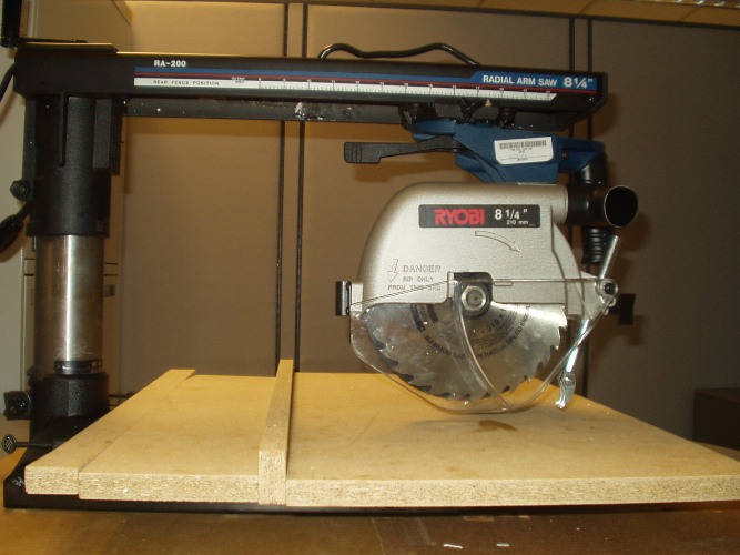

ryobi написал : Я в первую очередь и имел в виду, что
Уважаемый ryobi, помогите опознать консольную пилу на фото.
Можете о ней рассказать подробнее?

Спех написал : Можете о ней рассказать подробнее?
можно и без представителя ryobi обойтись :) RYOBI 8 1/4" Radial Arm Saw модели "RA200" и "RA202" продавалась с 1986 по 1997 г.г. стоила от 200 до 300 долларов. Снята с производства, все проданные экземпляры отозваны из-за случаев отрыва диска во время работы. Подробнее читать здесь.

OLS написал : Снята с производства, все проданные экземпляры отозваны из-за случаев отрыва диска во время работы. Подробнее читать здесь.
Внезапная поломка пластиковой защиты может вызвать ее попадание под диск при работе и травмировать осколками оператора или рядом стоящих. Или это падение узла мотор-диск в сборе на плиту? motor housing это что? Как я понимаю такое бывает при сильном нажатии. А то я уж грешным делом подумал что диск со шпинделя слетает! А тут все таки не такой ужас... Но опасность, конечно, немалая... Из 160 тыс. зафиксировано 5 случаев.

Solovushka написал : Да это просто ужас какой то!
Да ладно вам, на 145000 проданных экземпляров всего 5 случаев отделения диска из них 4 случая повреждения пальцев, фигня в общем масштабе. Думаю по китайскому инструменту статистика еще более ужасная, но он все равно продается в наших магазинах.

30.03.2009 в 11:56:10
Дайте мне такую красавицу (да за 200-300 или 75$:)).:clapping
Я ей стальные хомуты пришпандорю, усиление из 45-го уголка!:a

30.03.2009 в 12:34:20
Спех написал : Я ей стальные хомуты пришпандорю, усиление из 45-го уголка!
Думаю достаточно было бы просто тщательного осмотра перед началом работы. В штатах за эту цену можно найти БУ, но в хорошем состоянии, но из-за ее веса доставка встанет золотой.
