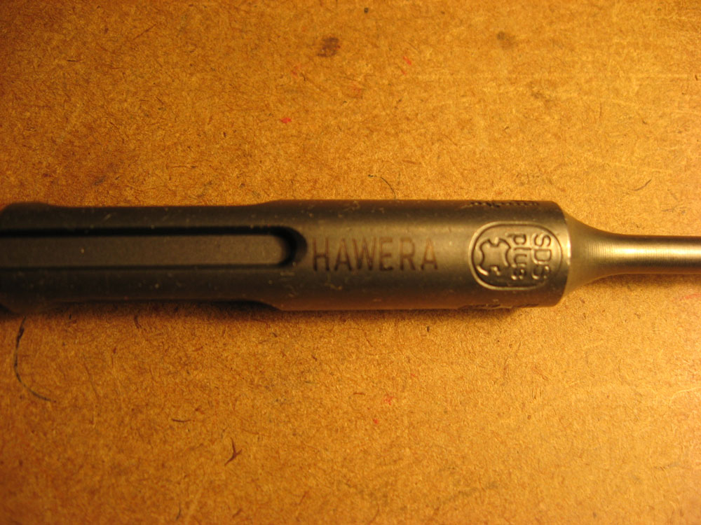

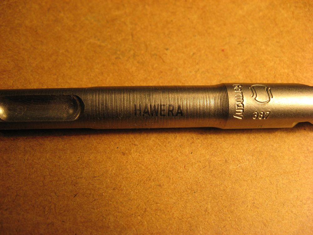

2Alex___dr А чейный это бур такой? С черновым точением...

Kamikaze написал : С черновым точением...
Да уж, какой-то полуфабрикат. Или наоборот - для издевательств над патроном? :)

Kamikaze написал : А чейный это бур такой? С черновым точением...
n-p-n написал : Да уж, какой-то полуфабрикат. Или наоборот - для издевательств над патроном?
Бур, ещё не использовался, чей, смотрте на фото. Родной или нет, информации не имею.

2 Alex___dr идиотизм какой-то. Как он скользить-то в патроне будет?! Поглядел на свои буры, все гладкие, без рисок.

n-p-n написал : идиотизм какой-то. Как он скользить-то в патроне будет?! Поглядел на свои буры, все гладкие, без рисок.
Видимо брак попался... Другие все гладкие... Даже HAWERA...

2 Alex___dr в принципе, этим местом он, вроде, и не скользит. Но может цепануть внутри ствола. Посмотрел внимательно на патрон своей Макиты - скользит по резиновой муфте (центрируется) другой частью, которая у этой Хаверы гладкая. Ну и самими пазами на хвостовике. Они тоже гладкие. Так что, некритично, видимо.

Пазы хоть и гладкие, но "держат" бур только в одной плоскости, во второй он будет шкрябать по патрону. Да и в первой тоже, ибо гарантированные зазоры там везде. А уж пыльник он будет скрести по-любому. Я бы не стал этот "рашпиль" ставить в свой перф.

2 Kamikaze я имел в виду, что в патроне хвост SDS+ ходит с зазорами, может и не будет цеплять, а пыльник его центрирует за тонкую шейку, выше этого проточенного места. Но странно смотрелся бур, не отрицаю.
