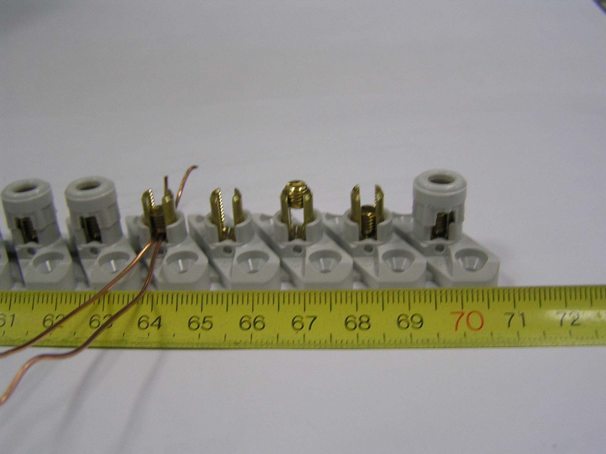

Сообщений: 4630
07.02.2006 в 16:42:26
Если кому интересно - я сделал фотографию ответвительных клемм в разных состояниях (эволюцию смотреть справа налево). Зажал два провода на 1.5 мм. кв. - держаться прочно. 2.5 мм. кв. будут ещё лучше. Пожалуй, возьму для деревни...

Юрка
Юрка
Сообщений: 4630
08.02.2006 в 10:22:04
Peter1234 написал : Я на Ваго делаю.
И чтобы подключиться к магистральному проводу режете его без зазрения совести ? У меня рука не поднимется... :)
Peter1234 написал : винтовые клеммы по идее надо подтягивать
Особенно это актуально для алюминия или если плошадь контакта маленькая. У этих площадь приличная и зажиматься будет однопроволочная медь. Да и подтянуть не составит труда, так как проводка внешняя, всё легко обслуживается.
