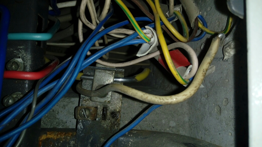

Добрый день! В моем подъезде проходит капитальный ремонт и меняли электрический стояк. После этого произошло уже 2 пожара. Ситуация следующая: специалист из технадзора сказал, что в щитке все в порядке. Но сторонний электрик сказал, что вот так выглядит "имитация заземления". Посмотрите, пожалуйста. Провод заземления выведен на корпус щита. Но внутри он обрезан...что это значит?

Arr написал: Временный вариант - установить УЗО и оставить двухпроводку,
Нет такого варианта :yu: Есть только вариант с занулением,для ТС и точка,либо ходить под богом,ну как вы и советуете :swoon
