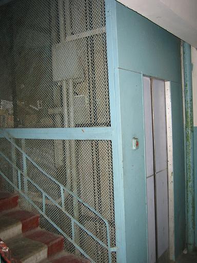

Делаю в недавно купленной квартире замену электропроводки. Дом - старая девятиэтажка. Защитного заземления в щитке нет. Собирался делать зануление отдельным проводом от щитка и поставить УЗО. Но после прочтения темы обрывы нуля стал сомневаться(http://www.mastercity.ru/old\_forum\_archive/10/1002727.shtml). Судя по состоянию щитков в подъезде, вероятность отгорания нуля есть .Щитки не соединены друг с другом металлической шиной, а только нулевым проводом, сечение которого равно сечению фазовых.
Пришла в голову идея заземлится на шахту лифта (выполнена в виде сварной металлической клетки, см. фото).
Согласно ПУЭ, она должна быть заземлена: 5.5.18. Заземление лифтов (подъемников) должно отвечать требованиям гл. 1.7, а также следующим требованиям:
  1. Заземление электрических машин и аппаратов, установленных на звуко- и виброизолирующих опорах, должно быть выполнено гибким проводом.
    1. Для заземления кабины следует использовать одну из жил кабеля или один из проводов токопровода. Рекомендуется использовать в качестве дополнительного заземляющего проводника экранирующие оболочки и несущие тросы кабелей, а также стальные несущие тросы кабины.
    2. Металлические направляющие кабины и противовеса, а также металлические конструкции ограждения шахты должны быть заземлены.
Можно ли так делать, и не будут ли против такого решения электрики ЖЭКа?

GT написал : Пришла в голову идея заземлится на шахту лифта
Что-то мне подсказывает, что это не очень хорошая идея... боюсь на этой земле помех будет импульсных немерянно...
PS А про отгорание нуля вот эту страшилку читал? : http://www.mastercity.ru/old_forum_archive/10/1002137.shtml

2GT Если отгорит нуль - то как вас спасет заземление на шахту лифта? Имхо - только хуже сделаете.

А почему там должно быть много помех? Больше чем собственно на нуле, к которому подключено 32 квартиры с кучей всяких источников помех?
У меня есть 3 варианта: заземление на лифтовую клетку (помехи(?)), занулить на щиток (и ждать обрыва нуля), или вообще без зануления (и бояться прикоснуться к стиральной машине :)).
Первый вариант, вроде как, оптимальный с точки зрения безопасноти. Это заземление точно не отгорит.
Страшилку читал, после нее и перехотелось занулять :)

BigHarry написал : 2GT Если отгорит нуль - то как вас спасет заземление на шахту лифта? Имхо - только хуже сделаете.
ЧЕМ хуже? Если будет заземление, то 220V не попадет на корпуса электроприборов и открытые контакты евророзеток. Так же, можно сделать схему, которая при разности потенциалов земля-ноль будет заставлять срабатывать УЗО.

GT написал : А почему там должно быть много помех?
От очень неслабых электродвигателей лифта!
Всегда!!! Цепи питания лифта сделаны отдельно от всех потребителей дома, правда исходя из безопасности.

GT написал : ЧЕМ хуже?
Почитайте еще одну страшилку: http://www.news.elteh.ru/arh/2003/20/19.php

Прочитал. Во-первых, насколько я понимаю, уравнивание потенциалов в моем случае имеет место. Во вторых, в ситуации, изображенной там на рис. 1, у меня сработает УЗО (которое как раз для этой цели и предназначено!).
2BV: Так я ж не фазу оттуда собираюсь брать. Металлоконструкции шахты во многих местах приварены к арматуре дома, к ним же приварена батарея отопления подъезда. Внизу это все "врастает" глубоко в подвал. От электродвигателей лифта меня отделяет 4 этажа. И, если я правильно понимаю, приблизительно на таком же расстоянии ноль из квартирного щитка соединяется с нулем двигателей лифта (это к вопросу о том, где будет меньше помех). Или на лифты идет отдельный ввод от подстанции? Как можно померять уровень этих помех?
BigHarry, BV, а какой вариант из трех вышеуказанных вы считаете наиболее правильным?

Что-то мне кажется, что заземление на шахту лифта = заземлению на батарею (только провод дальше тянуть). Или ничего или зануление.

BV написал : Что-то мне подсказывает, что это не очень хорошая идея... боюсь на этой земле помех будет импульсных немерянно...
А ежели сделать заземление через Нехилую Катушку?

GT написал : Внизу это все "врастает" глубоко в подвал.
С каким сопротивлением растеканию тока относительно земли? Я не знаю.... и вы тоже....
GT написал : Или на лифты идет отдельный ввод от подстанции?
Не знаю, но думаю не отдельный....
