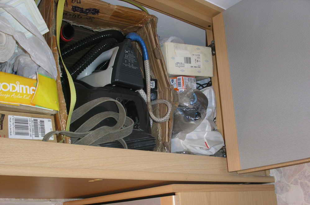

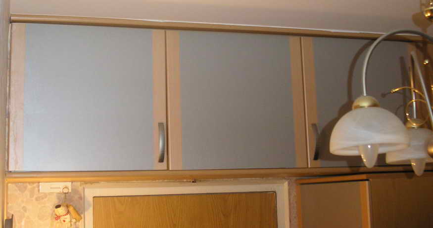

Klausss
Klausss
Регистрация: 27.01.2006
Сообщений: 2794
06.11.2007 в 21:13:08
Извините за бардачек на антресольке. Не стал красиво раскладывать :) Каркас из уголка какой бог послал. Обклеил самоклейкой. Во внутрь лист фанеры. Снизу лист ЛДСП. Ничего не вываливается. Ничего не провисло. Висит 9 лет.
