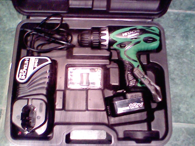

У меня, как раз, такая комплектация. Еще отличается от фуллкита отсутствием набора бит, в остальном все в порядке. Кстати, в чемоданчике все-равно есть штатное место для второго акка + есть два посадочных места для небольших наборчиков бит.
Кстати, по совету форумчан, выкрутил резистор до упора против часовой - время заряда увеличилось минут на 10-15, теперь около 45-50 минут, раньше точь-в-точь укладывался в 30 минут.

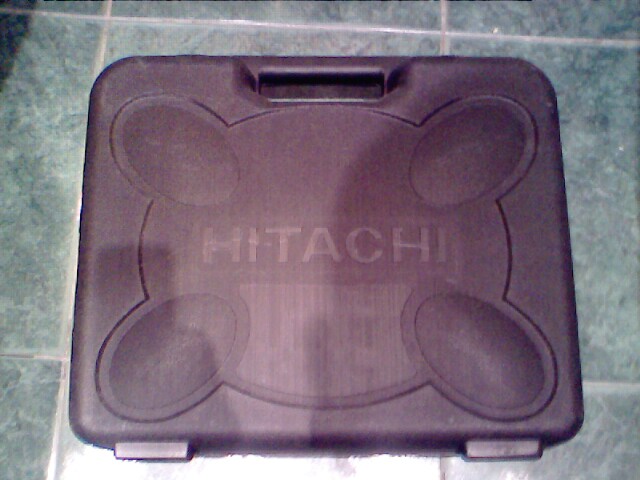

dradg Спасибо, если не затруднит сообщите размеры вашего ECO чемоданчика (Ш.В.Г.). А получившийся ток заряда не замеряли?
dradg
dradg
Регистрация: 20.04.2009
Сообщений: 228
07.02.2010 в 02:31:25
So-Hm написал : Спасибо, если не затруднит сообщите размеры вашего ECO чемоданчика (Ш.В.Г.)
36x32x10
Нечем
p.s. только обманул я вас по поводу двух мест под биты, место только одно(для фирменного круглого футляра, что есть в фуллките), сбило с толку, что я футляр кладу на место второго акка, на фото видно в центре.
