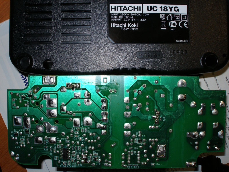

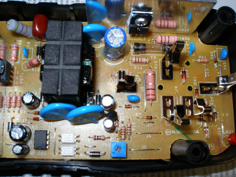

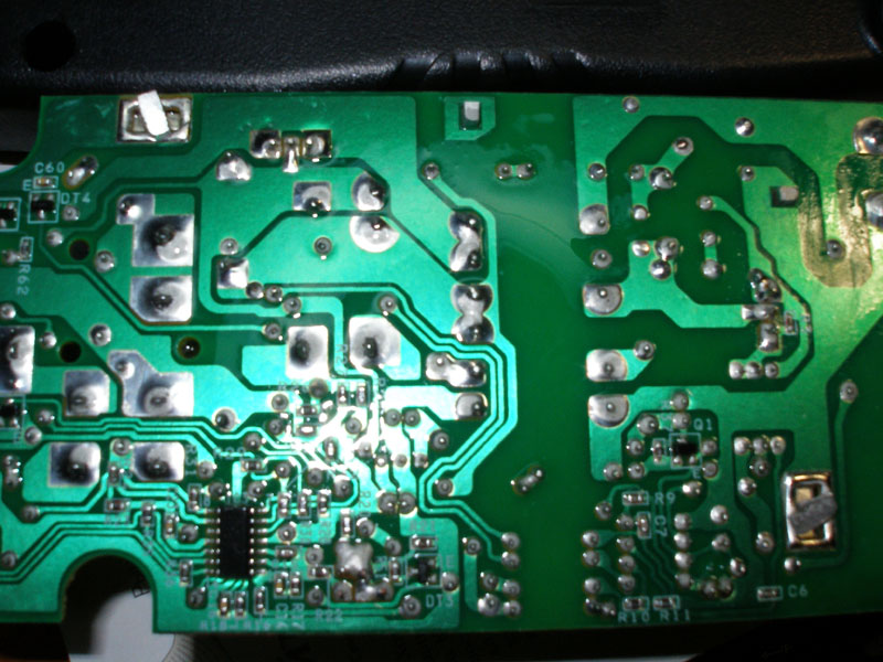

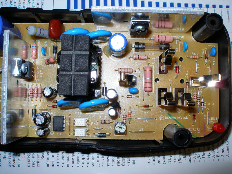

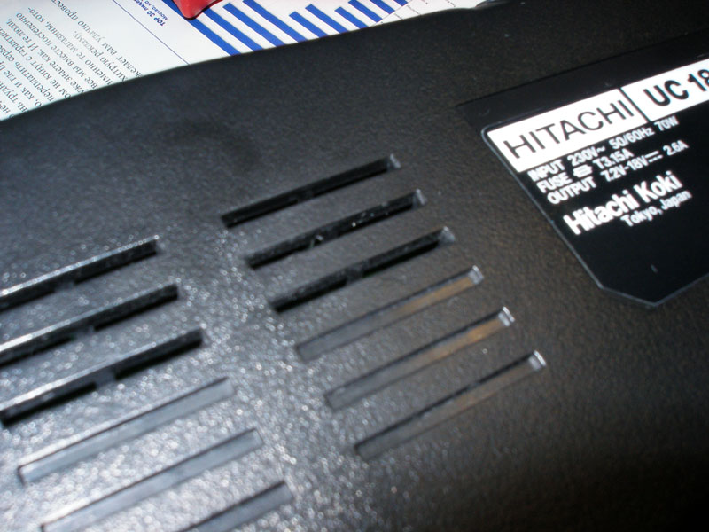

Вобщем задушил жабу:) добавил 600руб и взял стандартный вариант с двумя аккум. Hitachi DS 12DVF3 2009г.в. Первым делом доработал ЗУ, впаял вместо безродного 10к подстр. резистора - 100к Bourns Inc.(мет.кер., 0,5Вт, -55...125С), купил за 20руб в м-не Кварц. Встал на плату как родной - для него даже лишнее отверстие в плате просверлили:a Выставил ток 1А вместо штатных 2,64А, темп. к концу зарядки 1ч30мин(был полностью разряжен) под аккум. 36С а снаружи 25С(судя по м-ру с термопарой) и пластик не воняет:)
ЗУ UC18YG немного доработали - видно в сравнении со старой платой и ещё очень надежно на плате закрепили радиаторы, теперь можно ронять;)
Отдельное спасибо BladeHeart за идею замены подстр. резистора http://www.mastercity.ru/vforum/showpost.php?p=789529&postcount=182
