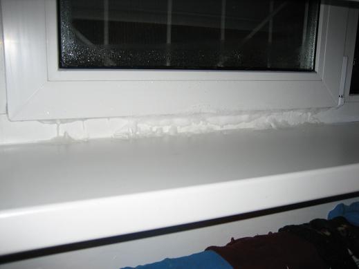

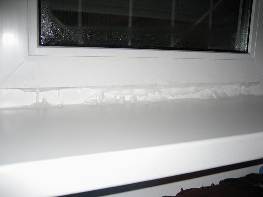

Поставил себе пластиковые окна. Сейчас сильные морозы и результат виден на фото. Окна промерзают в нижней части. Можно ли что-либо сделать?

2alex_g303 Устранить щели в нижней части окна, воможно у Вас уплотнительная резинка замялась или замерзла.

Уж больно похоже на затекание с улицы, хотя вроде в морозы не должно бы быть... Отливы на створках у вас есть?
Можно попробовать положить на подоконник, максимально близко к окну, полоску плёночного обогревателя. Как вариант - можно приклеить полоску автомобильного стеклообогревателя.

а у меня конденсат со стороны квартиры на стеклопакете изнутри намерз, около 0,5-1 см.

Так же было, сделал за 5 минут. Надо регулировать фурнитуру, чтоб створка плотней прижималась к раме.

2alex_g303 А после всего вышесказанного, еще и убрать вещи, которые Вы сушите на радиаторе отопления.

Почти уверен, что замерзает конденсат стекающий вниз, на неплотно прилегающую нижнюю створку. Вывод: учитывая температуру на улице, можно только бороться с конденсатом. Можно убирать из комнаты цветы, не сушить вещи(!!!). Если это кухня, стараться не готовить с открытой крышкой. Нужен больший обогрев от радиатора.
21.01.2006 в 18:32:28
У нас такая же ситуация сейчас. Однозначно - это конденсат. Самый оптимальный выход - это осушать воздух в помещениях (напр. электро-вентилятор - он отлично сушит воздух). Ни в коем случае не направляйте горячую струю воздуха на стекло пакет! А то может лопнуть. К сожалению,разница температур сейчас огромна. Ближе к весне нужно заняться вентиляцией...
