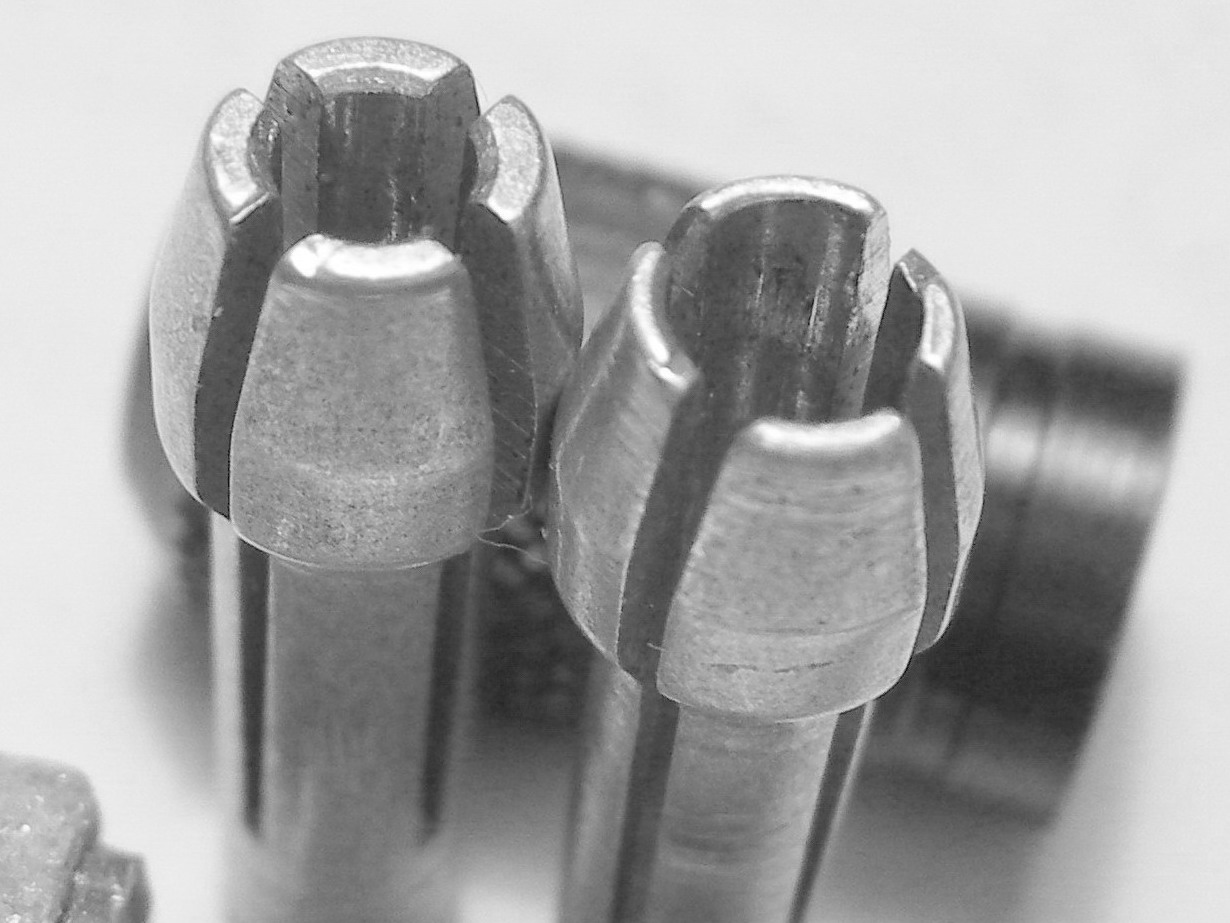

В комплекте с сим инструментом шла только одна цанга (3.2мм). Поскольку нужны 2.35 и 3 мм, купил наборчик 8020 PG Mini для дремеля http://www.proxxon-msk.ru/electro-html/mini/accessoires.htm. Цанги в нем стальные, на вид не такие хлипкие, гораздо приятнее родной алюминиевой, довольно расхлябанной. Однако, вставленные в шпиндель, они заметно болтаются (если без гайки), и на зажатом инструменте появляется вполне заметное радиальное биение. Диаметр хвостовика у дремелевской и PG-шной цанг одинаков - 4.3 мм, однако первая вставляется плотненько за счет того, что в ней сделаны более глубокие пазы, лепестки слегка разжаты, и работает она идеально. Дремелевская гайка изготовлена аккуратнее, поверхность внутреннего конуса более гладкая. Если хвостовик обернуть фольгой от шоколадки (0.01-0.0125 мм) в один слой, биения исчезают, только неудобно возиться каждый раз с фольгой при смене цанг. Найти бы кусочек стальной или бронзовой фольги такой толщины, она была бы более упругая и прочная, можно свернуть и вставить в вал. Может у кого есть идеи где такая фольга испльзуется. Вроде бы есть щупы толщиной 0.01, но в интернете мне попались только от 0.02 - не влезет... Вывод-то какой? Покупать родные люминевые, чтоб так не заморачиваться, только вот где брать трешку. А тему я так назвал, чтоб не возникало вопросов, почему не купил Проксон :)

Колибри написал : Цанги в нем стальные, на вид не такие хлипкие, гораздо приятнее родной алюминиевой, довольно расхлябанной.
А в чем конкретно выражается, "расхлябанность"? Стенки что-ли истончаются? Шесть лет пользуюсь дремелями, а вот "расхлябанной" цанги еще не встречал.

Vasskarr написал : А в чем конкретно выражается, "расхлябанность"? Стенки что-ли истончаются? Шесть лет пользуюсь дремелями, а вот "расхлябанной" цанги еще не встречал.
Расхлябанность заключается в том, что лепестки слегка по-разному разогнуты на моем экземпляре.

Колибри написал : лепестки слегка по-разному разогнуты на моем экземпляре
Уверен, что при затягивании такой цанги, "расхлябанность", как Вы ее называете, самым счастливым образом исчезает:) .
Но вообще даже в незатянутом виде, дремелевские алюминивые цанги выглядят аккуратно. Экземпляры на фото эксплуатируются уже четвертый год.

В общем, нашел я у себя набор щупов с минимальным 0.02 мм и решил попробовать. Ура, влезло, цанга сидит как влитая!
Может кому пригодятся подробности. Такие наборчики щупов стоят порядка 100р. Ширина шупа 10 мм, отрезал полоску длиной 14, может чуть-чуть меньше, полирнул ее с одной стороны войлочной насадкой с алмазной пастой, впрочем это было не обязательно делать, свернул в трубочку и вставил в вал. Порадовало, что при смене цанг пластинка (пока) не пытается провалиться глубже.
Кстати, цанги, похоже, не стальные, а, скорее всего, из латуни: во-первых, они не магнитятся, а во-вторых, на кромке пропила вроде как желтоватые.
