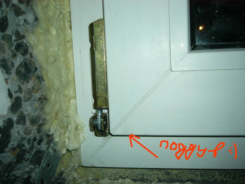

Есть подозрение ,что поддувает из пластикового окна.Левый нижний угол. Как отрегулировать створку(поворотная REHAU).-:) P.S понимаю что для полноценного ответа инфы мало,но тем не-менее....

Фурнитура какая стоит ? Левый угол - это ниочем не говорит Со стороны петель ?

Да со стороны петель...Блин,фурнитура совсем из головы вылетело....Как узнать какая? -:)

KOSmaster написал : Да со стороны петель
Косяк производителя, скорее всего неправильно установлена ответная часть петли на створке, добивайтесь переделки створки. Если бодаться лень, можно заменить резину на более широкую или иной формы

может так яснее будет(фото). Окна стоят с 2003 года ...Все ok было...Резинка везде равномерно прилегает.Хрен знает может с демонтажом подоконника перестарался.-:)

У Вас стандартные петли, которые обеспечивают регулировку створки ТОЛЬКО в плокости окна т.е. вверх-вниз и право-лево. Если поддув только в самом углу - посмотрите не вылезла ли резина уплотнения из паза. Проверьте эталонно-прямым инструментом плоскость створки и рамы. Попробуйте получить отпечаток прилегания резины на раме.
