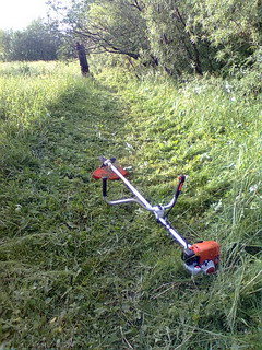

18.06.2010 в 00:52:49
VVell написал : Ну по 3 см, да и по 10 много не накосишь
Не путать ширину прокоса и захват травы (Ширину среза) при каждом движении вправо-влево. :) Кстати металический нож косит только в одну сторону эффективно. Прокос, ширина у меня выходит около 1,7-2 м. А вот срезать за проход больше см 10 мало когда выходит . Покосите клевер с викой двухлетний сами все поймете.
Если вам мало 5-7 см захвата за один прокос, задумайтесь - а как косили раньше простыми ручными косами. А косили все и мужики и женщины. И если у мужика здорового с какой-нибудь царской, "с орлами" косой 12го номера скорость мало уступала современным мотокосам бытового класса, то прекрасный пол в виду хлипкости организма часто косили 7ками и даже 5кой, Но косили. И по многу косили, гектарами. Шли в ночь и пока роса до солнца.

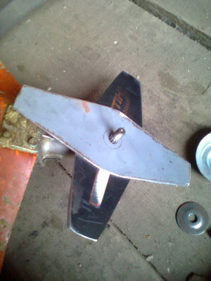

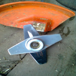

Инструкция дома. Вчера посмотрел, да, по поросли сверху вниз, а вот по спутанной траве как косой. После выходных скину. После работы глянул нож 2-х лопастной - 350 рубчиков, 3-х - 1150. Жаба задавила, сделал самодельный. Проблемы с установкой никакой, чего там Уже Дед усложнял? Прошёл по своим тропинкам, вполне прилично. Попробовал на осоке, в валок кладёт. сли кому захотелось приобрести 4-х, но сомневается, то вот вариант для пробы.

VVell написал : Проблемы с установкой никакой, чего там Уже Дед усложнял?
Просто насколько помню там высота посадочного места на один расчитана, боюсь будет смещаться. Мало того что просто провернуть может, дак ещё и вбок сдвинуть.

Всё просто. С фирменным добавить шайбу для центрации. Но мне не надо, у меня есть 8/зубый для травы. Этот нож уже преобразовал в рыхлитель. Да, сжёг полбачка, по износу ноль. Только вмятина заехал по трубе. Пока точил, шоркнул напильником по фирменному, чуть-чуть твёрже..

У меня с жёстким. Нож от Штиля при ударе о железяку чуть крошится, есть термообработка. Самоделка сразу вмятина.

Насчёт з-х лопастного. Из инструкции от FS-90.
