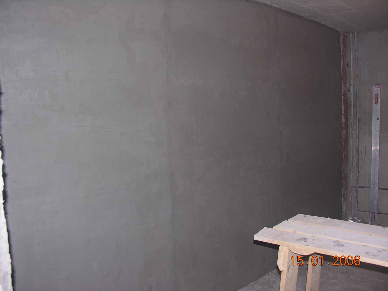

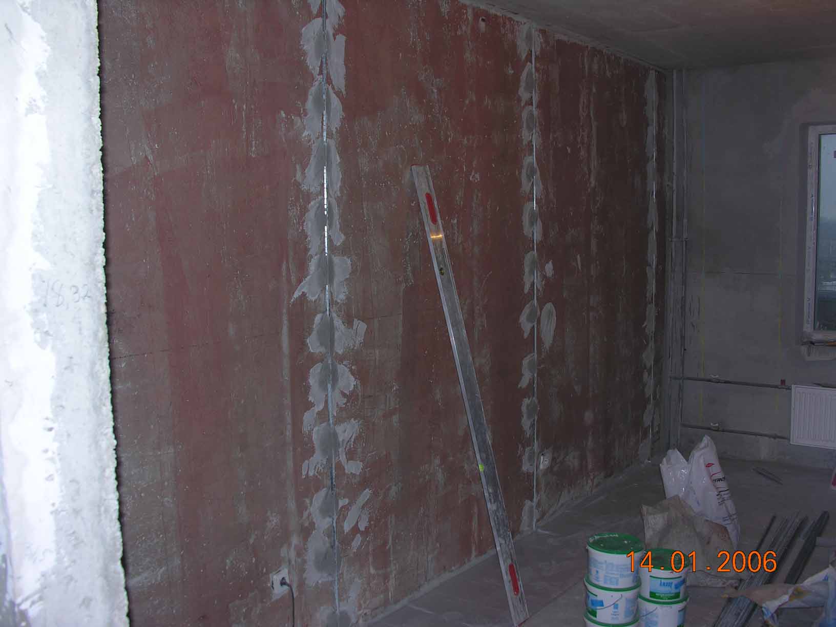

2nick7 Тут была на днях тема, как штукатурить - гляньте. Ротбанд от Кнауфа - самая распространенная штукатурная смесь на основе гипса. Могу лишь добавить пару своих фоток: установленные на покрытой розоватой грунтовкой Кнауф Бетоконтакт стене маяки (профили высотой 6 или 10мм из металла) и стена после штукатурки (не шлифовалась, поверх будет еще тонкий слой шпаклевки Pufas). Маяки позволяют получить строго вертикальную и плоскую стену (после оштукатуривания), выставляются по уровню и по натянутым ниткам (сверху, снизу, по диагоналям стены или потолка).
